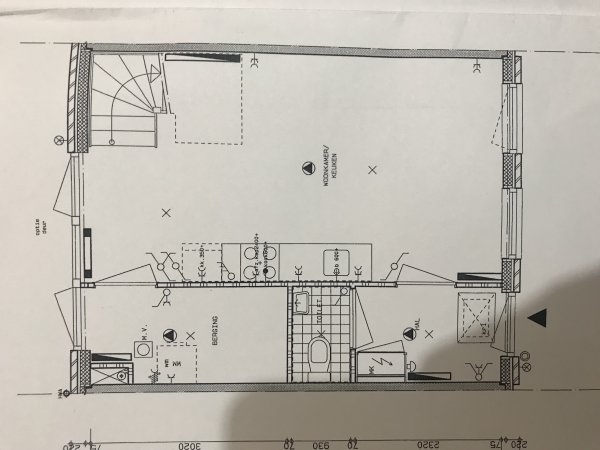

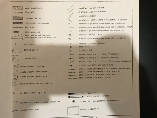

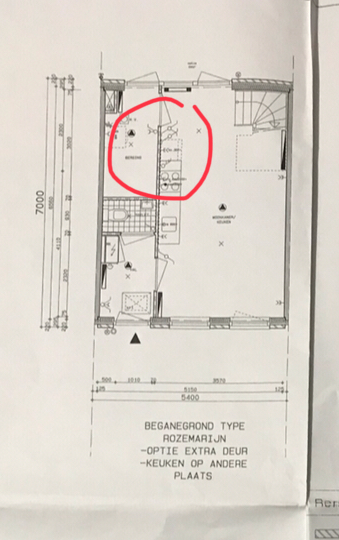

Hey allemaal, ik ben sinds kort ingetrokken inmijn nieuwe huis. Nu zit er hier een muur die ik eruit wil halen. Op de bouwtekening staat er dat het een gibo 70mm muur is. Kan het zijn dat dit een steunmuur is?
Alvast heeel erg bedankt!
Ik heb een foto van de bouwtekening hierbij gevoegd!
Een gibo wand van 70 mm is niet dragend.
Wel even controleren of er ook zo gebouwd is.
