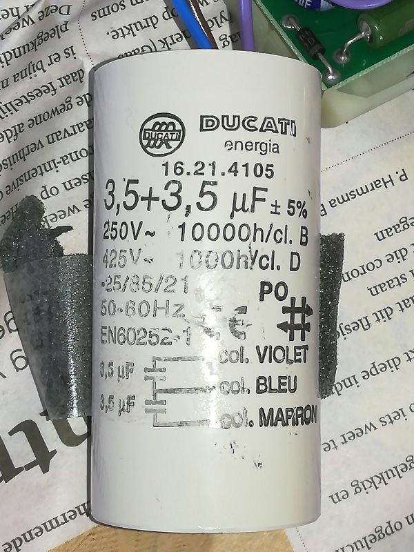

Gezocht condensator somfy slt 50 35 /17
Vraag eens bij een zonweringspecialist of electronicawinkel.
Je kunt ook twee losse condensatoren nemen van 3,5uF.
Van beide condensateren pak je een draad en koppelt deze aan elkaar
dat wordt dan de blauwe draad. De andere draden zijn dan de blauwe en de paarse.
