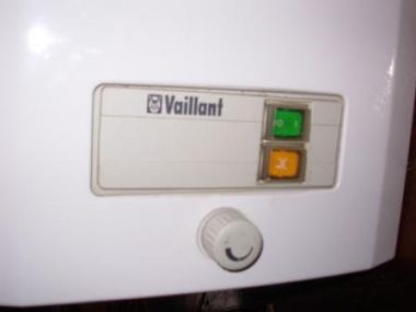

Heb een foto getrokken van de bewuste knop die geblokkeerd zit. Had graag geweten of het toestel naar behoren zal functioneren met de knop geblokeerd, vooraleer aan de installatie ervan te beginnen.
Of moet ik eerst het toestel laten repareren.
Jan kun je je beschrijving wat meer detaileren aub. En is dit iets dat ik kan doen zonder gasexpert te zijn? Alvast bedankt.

Het ziet er uit als de knop waar Jan het over heeft, dus zijn aanwijzingen volgen.
In principe hoef je niet in het "gas"gedeelte van de geiser te zijn, dus schroef er maar lekker op los.

In de meeste gevallen wordt deze knop niet gebruikt, hij is lauter en alleen bedoelt om koud water bij te voegen,zodat je onder de douche niet meer hoeft bij te mengen, althans dat is mijn idee over deze knop.In mijn ogen werkt dat niet.Als je toch deze knop gangbaar wilt maken vergeet dan niet om hem weer opnieuw intevetten met kranenvet of siliconenvet want anders zou hij kunnen gaan lekken.

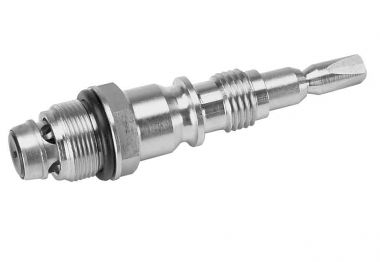

De Warmwater regelaar ziet er zo uit.

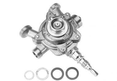

En die zit weer in dit blok gedraaid.
Dus de regelaar even uit het blok draaien en een nacht in de azijn leggen.
