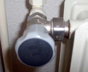

Gewone radiatorkranen ombouwen naar thermotaatkranen.
Is het mogelijk om hertz radiatorkranen om te bouwen naar thermostaatkranen?
Ik heb in hun folders gezien dat ze losse binnenwerken leveren.
Hoi Leo,
Fotootje plaatsen zodat we het model kunnen zien, kan er gerichter antwoord worden gegeven.
Vr Gr
Hoi Leo Rozema,
Als u de knop van de kraan afhaalt en uit ziet geen schroefdraad ring met hele fijne schroef draad zitten ter hoogte waar het messing van het kraanhuis begint, zal het geen kraan zijn die u kunt ombouwen naar thermostaat werking.
Hierbij een link (helaas niet meer werkend) die u mogelijk verder kan helpen door te verglijken wat er wel mogelijk is als er schroefdraad op de kraan zit.
