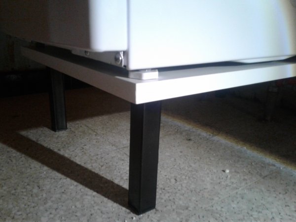

Ik heb pas een wasmachine gekocht, een toplader, die volgens de specs 59kg zou wegen.

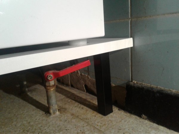

Op de plek waar die moet staan komen buizen naar boven. Van een bidet dat daar ooit moet hebben gestaan.
Om het daar te kunnen zetten heb ik een platform gemaakt. Zelfde afmetingen als het toestel;
40cm op 60cm. Spaanderplaat van 1,8cm dikte. (correctie; was 180mm)
Heb er metalen poten onder gezet. Het staat stabiel, geen gewiggel.
Vooraan komen de steunen van de wasmachine een beetje meer naar buiten dan de steun onder de plaat. Achteraan staan de steunen van de machine helemaal niet in lijn van de steunen van de plaat maar wel nabij.
Vraag/zorgen;
Ik weet niet hoe zwaar die machine is in gebruik. Water en kleding. En dan hebben we nog de trillingen als die tegen 1200 toeren aan het zwieren is.
Ik heb geen benul van de draagkracht van een platform zoals ik maakte en beschreef.
Voor de wasmachine gok ik op een 120-150kg?
Denken jullie dat dit platform het gaat houden? Ik kan nog extra poten bijplaatsen.
Nog twee extra achteraan misschien en eentje in het midden?
Ik begrijp dat dit niet echt te zeggen is met zekerheid of een platform het gaat houden maar het gedacht van een ervaren klusser zou ik zeer waarderen.
Welke oplossing heb je bedacht zodat de wasmachine tijdens het centrifugeren niet van de tafel loopt.
180 mm zie ik er niet vanaf. :wink:
Wel, ik weet nog niet of het toestel zich gaat verplaatsen tijdens ingebruikname. Wanneer het gewoon direct de vloer stond was dat zeker geen probleem.
Dat element, en hoe het gaat met het verhoog in het algemeen, ga ik bij de eerst volgende wascyclus nauwgezet in het oog houden.
Als dat een probleem zou zijn dacht ik een rubberen mat te kopen. Zoals voor aan de voeten in een auto. En die er tussen te steken.
Maar in de eerste plaats vraag ik mij af of die wasmachine door de tafel gaat zakken of niet. Of ik dit kan riskeren.
Ik zou aan het blad een opstaand randje maken. Een keer in onbalans en je hebt een hoop gedoe.
Blad vastzetten aan de muur, dan breken de pootjes niet uit de plaat als de machine een keer slingert. 2 platen op elkaar is ook geen luxe.
Vastzetten kan je bijvoorbeeld doen door aan 2 kanten een lat tegen de muur te boren en de plaat vast te schroeven op deze lat.

Ik ben vandaag een extra plank gaan kopen, juist dezelfde. En een extra poot om die centraal te zetten en een rubberen mat.
Heb een kort wasprogramma laten lopen om te testen. Wasmachine op de tafel met dubbele plank en rubberen mat. De 2de plank lag los op de eerste.
Ik heb niet de indruk dat er enig probleem is aangaande het gewicht.
Tijdens de zwiercyclus kwam het probleem wel naar boven.
Het toestel vibreerde enorm. Ik diende het vast te houden om het te sturen. De 2de plank verschoof zeer sterk. Het toestel danste van zijn plaats.Toch op niveau van de twee planken. De poten van de tafel zelf die vibreerde niet. En de voetjes van de machine op de bovenste plank bleven ook op hun plaats staan.
Al de krachten gingen in de horizontale verplaatsing van de eerste plank ten opzichte van de tweede plank.
Ik was al bezig om voor te bereiden om de eerste en tweede plank met moeren stevig aan elkaar te verankeren.
Maar ik heb mij bedacht. Als ik die twee planken met elkaar veranker dan moeten die krachten naar ergens anders gaan. De machine tijdens het zwieren vasthouden was zeer educatief.
Ik ga steeds ongerust zijn dat er iets zou gaat mislopen als ik het opzet. Denk dat wel zou moeten mislopen, enkel een vraag van wanneer
Daarom ga ik het toch maar op de vloer laten staan.
Liever dat op een wat onhandige plek staat dan steeds ongerust te zijn als ik het opzet.
