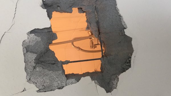

Hi guys,
Ik heb een muurtje tussen een slaapkamer en de badkamer die ik open wil breken. Heb aan de kant van de badkamer al wat tegels weg gehaald, maar kom nu tegen dat er stalen pijpjes (3mm ongeveer) door de muren in een roostervorm lopen. Mag ik dit gewoon zagen? Enig idee? Zie foto.
Laat daar eerst maar iemand naar kijken die bouwkundig is. Een muur is niet zomaar gewapend.
Snap ik. Maar ben met een metaaldetector langs bijna alle muren gegaan en bijna alle muren zijn bewapend. Oude manier van woningen bouwen? Het is een appartement overigens.
Het valt zo op afstand niet te zeggen wat dragend is en wat niet. Haal er iemand met verstand van zaken bij. Je kan alvast het voorbereiden door de tekeningen bij de gemeente op te vragen. Misschien dat zij zelfs je antwoord kunnen geven.
Denk ook aan de toestemming van de vve.
Dat is wapening in een bimsbetonwand, die wanden zijn nogal instabiel als de blokken 7 cm dik zijn, vandaar de wapening.
1 stukje er tussenuit halen zal kunnen maar meer aaneengesloten stukken niet.
Deze bimsbetonwanden zijn niet dragend, ze worden na het storten van de betonvloeren er tussen gemetseld.
