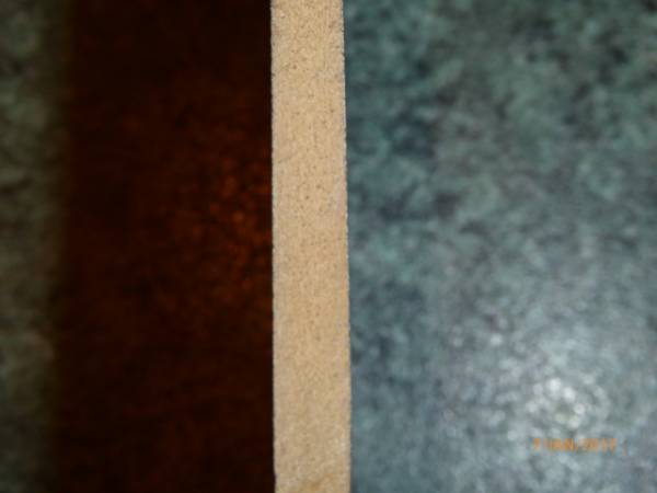

Hallo Frank,
als het hpl zou zijn, moet je dat dan duidelijk zien aan de doorsnede?
Op deze (niet al te scherpe) foto zie je doorsnede van de plankjes die 6 mm. dik zijn. Je ziet geen laagje van iets, het lijkt op verf. Maar de man bij Pr...s gaf wel een blikje kunststof primer mee. En mijn vrouw had het plankje meegenomen.

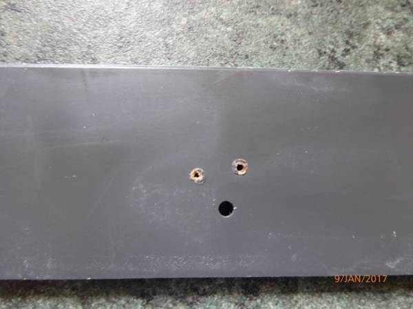

Zo te zien geen HPL, maar kan ook nog folie zijn.
Maak eens een foto van het oppervlak?
Dat lijkt me inderdaad geverfd/gespoten.
Dan zou je het inderdaad eerst moeten ontvetten, schuren, eventueel plamuren en nogmaals schuren, nogmaals ontvetten en dan primeren met een universele grondverf en dan aflakken.
