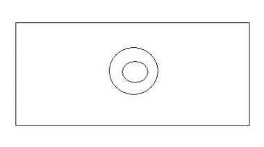

Een gevelkachel ziet er aan de achterkant ongeveer zo uit als op de tekening.
De middelste ring is de afvoer, de ring om de afvoer heen is voor de aanvoer van lucht.
Verder is de kachel geheel gesloten.
Ik denk dat het een gewone gaskachel is omdat er ruitjes in zitten.
Zo mogelijk is dit nog gevaarlijker omdat deze kachels open zijn en koolmonoxide zo de kamer in kan stromen.
