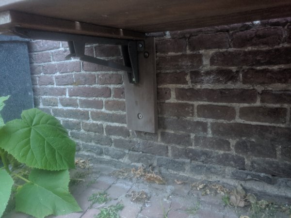

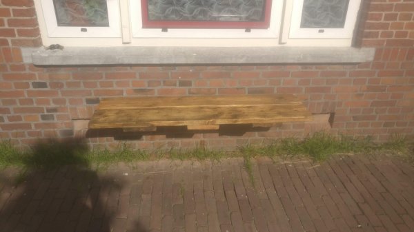

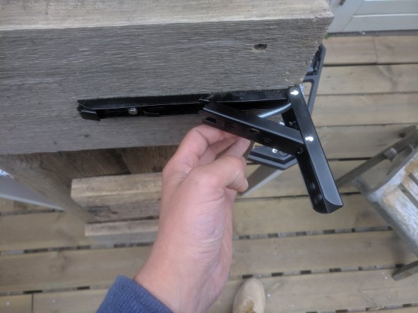

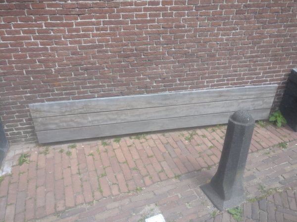

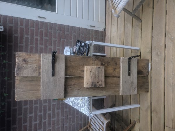

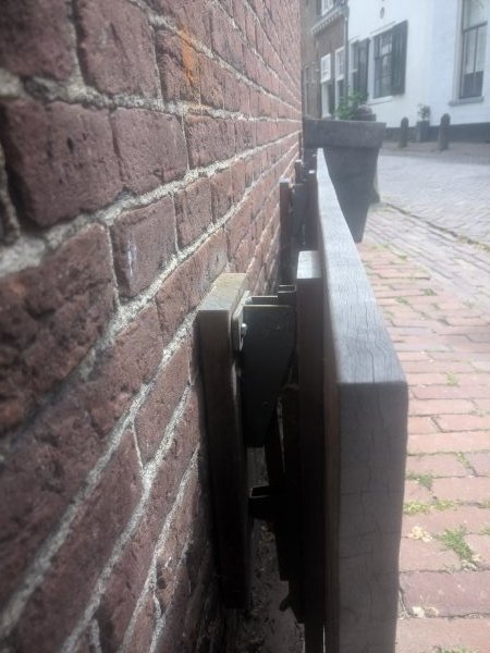

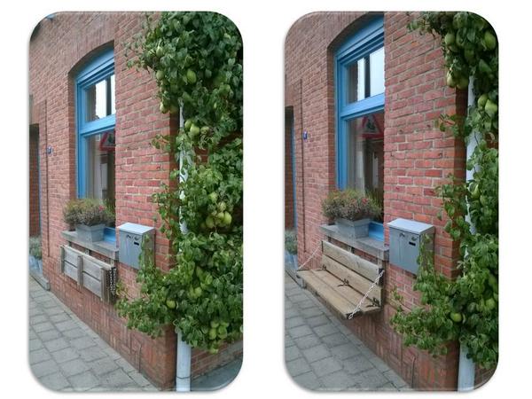

Wij willen graag een gevelbankje maken aan onze gevel. Daarvoor heb ik 2 planken aan elkaar gezet met een dwarsligger en daar een schanier opgeboord.
Ik weet niet zeker of deze constructie gaat werken Als we er met z'n tweeen erop zitten is het gewicht (met de massa van het bankje zelf (+- 12 kilo) komen we op een totale belasting van pakweg 180 kilo in totaal.
Ik zit dus met de volgende vragen; 1. Gaat de schanier het houden? en 2. hoe ga ik het bevestigen aan de muur.
Voor de bevestiging aan de muur zit ik denken om een gat te boren met voor 10 en dan vervolgens hier een chemisch anker te plaatsen (m8 ?). Een andere optie is misschien een slaganker (metalen anker / plug).
Ik denk dat het bevestigen aan de muur wel moet gaan lukken. Ik maak me meer zorgen om de schanieren, of die het wel gaan houden. Ik denk zelf dat ze misschien te klein zijn (of te weinig, misschien beter 3?) en daarmee het gewicht niet gaat houden.
Wat is jullie mening/inzicht hoe ik dit het beste zou kunnen aanpakken? Ik zou natuurlijk ook een normaal schanier kunnen gebruiken en dan poten met schanieren aan de voorkant. Echter vind ik een hangende bank het mooiste. Een vaste bank is nog makkelijker maar aangezien dit een druk looppad is met veel jeugd willen we graag een klapbankje. Daarnaast vind ik het wel een uitdaging om het voor elkaar te krijgen ;)
Relevante informatie:
Soort muur: Buitenmuur (rood steen, massief)
Planken: lengte 140, breedte 39,5cm
Schanier; lengte (op de plank) 20cm
Schanier hoogte; (aan de muur); 11cm
Schanier (schuine haak) 9cm
