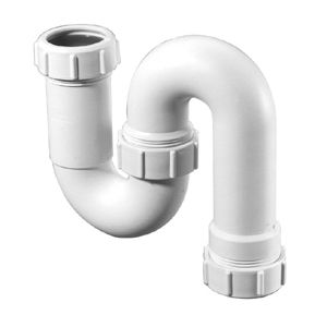

Daar hoort een sifon tussen.
En voor een wasmachine moet de buis hoger eindigen, kijk even in de gebruiksaanwijzing van de machine.
Bedankt, Rola!
Ik veronderstel dat dit een model is zoals op de afbeelding hieronder, is dit correct?
De huidige buis heeft een dikker uiteinde, dat uiteinde zal ik er dan moeten afzagen, veronderstel ik, of heb jij een alternatief aub? Dankje!

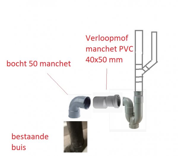

Zo in te schatten is het een 50mm buis
Je kunt hier ook een bocht 50 manchet
daar in een Verloopmof manchet PVC 40x50 mm
daar kan je je grijze S-sifon wat je liet zien de laatste bocht weg halen
heb even een voorbeeld gemaakt.
Die witte sifon die ik afgebeeld heb kun je zo op de zwarte buis vast draaien.
Aders moet je eerst een stukje van de zwarte buis afzagen, of een stukje pvc in de manchet die er nu zit en dan daar de sifon op.
boven op de sifon een buisje tot ongeveer 80 cm hoogte en die even met een beugel vast zetten op de muur.
Het lijkt mij een pijp van 40 mm.
Los daarvan, er zit een rubber ring in, een pijp erin met wat vaseline en de verbinding is klaar.
