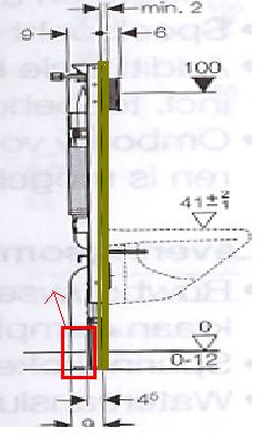

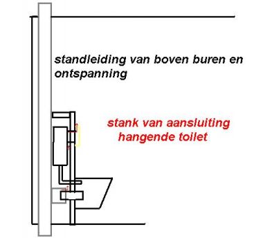

De (beluchter) onspanning loopt verder door als standleiding naar het dak
Je probleem zit bij de aan sluiting riolering en je hangende toilet aan sluiting die vast geklemt is in je frame
Bij nieuw bouw word eerst het frame geplaatst en dan de smeer vloer dus je ziet er niets van, de rioollucht komt via de boven kant van je buis dus je hoeft geen lekkage te hebben

Bij ons loopt de beluchter niet door naar boven , omdat we geen bovenburen hebben , deze stopt gewoon achter de wc (achter de tegels)
Zoals je tekening aangeeft kan ik dit oplossen zonder te breken? Gewoon de wc afhalen en het geheel nog eens monteren?

Ik denk dat je zo`n wc hebt dan, zo heb je ook geen lekkage maar je kan er pas bij als wc weg is en de voorste groene wand ( zie tekening)ook.

Dan heeft hij zo een geplaatst deze kan ook defect zijn maar dan moet je de want open halen.
Vaak doen ze nadie tijd een luikje er in net zo als onder bad dat je later er altijd bij kan
