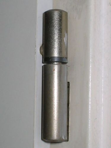

helaas wel met dit soort scharnier:
ik veronderstel dat de pen hierdoor vast zit aan één van de elementen en dus niet uit te kloppen?
Utreg
U heeft een opdekdeur.
Dit scharnier is niet los te halen zonder dat de deur open is.
U kunt eventueel de pen doorzagen,als u eerst kijk of u wel een nieuw of ander dezelfde scharnier kan kopen.
