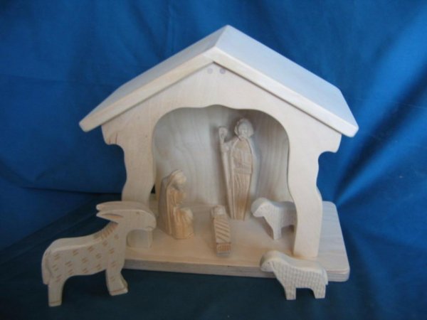

:?: Wie weet voor mij de geschikte houtbeits om een kerststal van onbehandeld berkenhout mee te behandelen?
Ik heb hier en daar al eens rondgekeken, maar het duizelt me gewoon van het aantal soorten beits.
Wie weet raad?

Wilt u het hout schilderen met het witte vel van de boom er nog omheen ?
Volgens mij zit het vel er niet meer omheen.
Ik wil het zo beitsen dat de structuur van het hout nog wel te zien is.
Welke beits is daarvoor geschikt?
Mvg
Gerard
Elke soort transparante beits kan hier voor gebruikt worden.
Kijk wel uit met de kleur van de beits, berken neemt nogal wat verf op en dan kan het object vrij donker worden, vooral waar kops hout zit.
