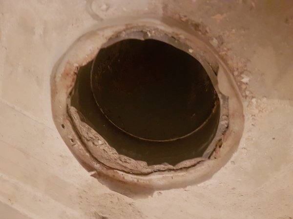

Ik wil mijn gerberit up 320 aansluiten op de afvoer.
Hij word aangesloten op een PVC buis Ø110 in de vloer.
Ik zat zelf te denken om eromheen weg te hakken en dan een manchet sok te plaatsen.
Of een Reparatie mof met daaroverheen een manchet sok.
Ik zag ook een kunststof potmanchet die ik direct in de pvc buis kan doen en op de gerberit aansluiten, maar ik weet niet of dat de bedoeling is.
Voor de duidelijkheid nog een foto van de kruipruimte waar de buis vandaan komt.
Graag jullie advies.
Gewoon vanuit dat stuk leiding wat vanuit Ystuk gaat naar boven met een sok en dan door de vloer heen en daar weer een steeksok met machet 110 waar de verloop 110x90 in kan en die bocht.
Manchet verbinding in smeren met vaseline en pvc buis schuine kant aan vijlen zodat steek sok er gemakkelijk op glijd en niet gaat beschadigen.
Dankjewel voor je reactie,
misschien een stomme vraag maar aan beide kanten van de steeksok zit een seal. Als ik die over de buis heen schuif. Kan het water dan niet makkelijk langs de buis lopen mocht de seal gaan lekken?
Als de rubber ring lekt wel ja. Maar dat doen ze echt niet, mits je ze goed monteert. Dus buis afschuinen, en een beetje invetten.
Oke duidelijk, maar kan ik niet gewoon een potmanchet 110 gebruiken? Die kan ik namelijk in de buis schuiven. Of dicht dat niet goed af? Hier past ook de sok van gerberit in.
We geven je een goed advies, als je het zo wilt maken gewoon doen je merkt het wel als het lekt.
Mijn vraag was of het ook kan met de potmanchet. Aan je reactie te zien kennelijk niet dus. Toch bedankt, ik ga het met de steeksok doen.
