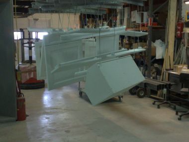

Ik denk dat u met deze vraag het beste bij een meubelmaker terecht kunt, en dan eentje van het oude stempel.
Ik zie het kastje niet voor mij natuurlijk (welke kleur olie is het nu...?) maar mits grondig ontvetten met een universele reiniger en het plaatsen van een zwarte transparante oliehoudende beits (bvb kleur ebbenhout, eventueel nog wat laten bij pigmenteren ùet zwart) toch al een vrij goed resultaat zal bekomen.
Er zijn bedrijven die bv stoelen tafels kasten etc stralen en ontlakken maar hebben vaak ook een metode voor ontvetten.
in kleuren met een sponsje met een doek na wrijven lakken met een blanke harde lak min 2x lakken.
ben zelf schilder maar ook spuiter en in het bedrijf waar ik werk hebben ze ook een spuiterij waar ik vaak oude meubel op knap en worden vaak naar een bedrijf gebracht die dat doet.
ps dat ontvetten is helemaal niet zo duur
