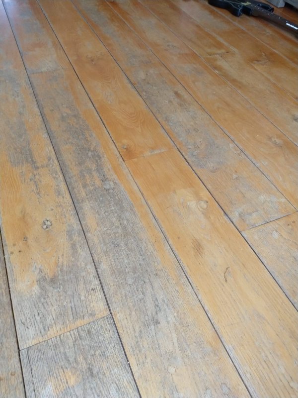

Eikenvloer geolied of gebeitst?
Hoe kan ik zien of mijn eikenvloer geolied is of gebeitst?
U kan het zien met schuurpapier.
Loopt het papier gelijk vol, dan is het olie.
Komt er schuurstof vanaf, dan is het beits.
Met een lap met thinner kunt u zien wat eraf komt, olie ziet u gelijk.
Aan de sljtage/kleur te zien (lijkt) het beits
Wat wilt u met de vloer doen ?
Een geoliede vloer kan u niet beitsen.
De olie zit dan te diep in het hout.
