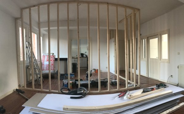

Beste medeklussers,
Graag jullie advies over het volgende-
Onlangs heb ik mijn grote woonkamer gesplitst in twee door het plaatsen van een tussenwand - twee gipsplaten aan elke zijde met 5 cm rockwool isolatie ertussen en uiteraard gestucd. Elke mogelijke kieren heb ik goed gekit.De houten vloer loopt door, dwz de muurtje is op de houten delen direct opgebouwd ,er zit alleen dunne streep bouwvilt eronder.
Helaas toch vrij gehorig tussen de twee ( nieuwe)kamers:(
Nu zit ik te googelen en op deze forum te lezen wat ik nog kan doen om het minder gehorig te maken - het zijn meestal geluiden van keukenkastjes,praten,afwassen etc.,lijkt meer op luchtgeluid....
Zit te denken om het volgende:
Als eerste ga ik mijn houten vloer onderbreken ,dus kleine snee/strook uitfrezen langs de muur en opvullen met kit.
Als tweede de volledige muur beplakken met iso de luxe isolatieplaten a 3cm .(muur is ongeveer 10m2)
Alleen kom ik niet uit hoe ik deze kan afwerken.Gipsplaat zou te zwaar zijn, lijkt mij,want er zitten 2 rijen gipsplaten aan elke kant op de houten regels om de 30cm .
Ik kan deze platen behangen,schilderen of bedekken met plastic muurpanelen...
Zou heel graag wat advies kunnen gebruiken
bij voorbaat dank
Ik verwacht dat de doorlopende houten vloer het grootste lek is. Deze kan je bijvoorbeeld verzwaren en isoleren.

Zitten er elektradozen in de wand?
Wat voor plafond zit er in de ruimte en hoe is de wand aangesloten?
De wand kan ook voorzien worden van een extra laag gipsplaat (beide kanten). Dat is heel gebruikelijk als er geluidseisen zijn.
Wat voor constructie is er gebruikt in de wand, incl. de h.o.h. maten?

De houten regels zijn 7/4,5 cm en staan 30 cm h.o.h. van elkaar.Onder de liggende balken op de vloer en tegen plafond is er dunne strip bouwvilt geplakt.
Het huis is uit 1920 met houten vloeren.De liggende regels zijn geschroefd direct op de houten vloer en tegen de afgewerkte plafond.Er zijn twee rijen gipsplaten per kant,geschroefd om en om (tweede rij naden zijn dus 30 cm van de eerste).ertussen is er 5 cm isolatie van Rockwool. Er zijn geen stopcontacten of andere onderbrekingen in de wand.Daarna is deze gewoon gestucd. Ik heb alle naden en kieren opgevuld met siliconen kit

De vloerplanken lopen door, dus daar heb je al een lek...
De wand is keurig gemaakt :prima: Dus het is niet te verwachten dat dat de zwakke plek is.
Eerst de vloer maar eens bekijken dus :idea:
Rola
En je plafond ook, geluid loopt om de wand heen, onder en boven.
