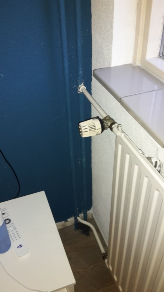

Ik woon op de eerste verdieping van een appartementencomplex met blokverwarming. Nu lopen de buizen van de verwarming voor de slaapkampers vanuit de ketelruimte door onze slaapkamer verder naar boven naar de slaapkamers van de bovenburen. Vanuit de buizen lopen dan zoals gewoonlijk weer aftakkingen naar de radiatoren.
Nu wil het zo zijn dat het geluid van onze bovenburen door de verwarmingsbuizen onze slaapkamer in komt. Zeker als het stil is zoals 's avonds of 's ochtends vroeg lijkt het net alsof onze buren naast ons bed staan als ze gewoon tegen elkaar praten (wij kunnen alles letterlijk verstaan) of als de kleine man 's ochtends lekker nog even bij ze in bed ligt te ravotten. Nu hebben wij wel een goede band met de buren, maar om nu elke dag met ze wakker te worden gaat me ook wat ver :mrgreen:
Het zal wel aan de bouw van het complex liggen, maar wat kan ik hier tegen doen. Kan ik de buizen op een of andere manier isoleren dat het geluid gedempt wordt?

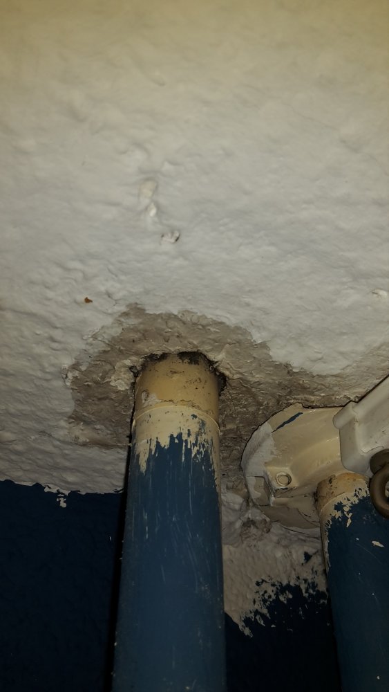

Plaats eens een foto van de aansluiting plafond. En kijk ook bij de bovenburen naar de aansluiting.
Die buisisolatie gaat niet veel doen. Als je de buis wilt inpakken kan je er een koof omheen maken van zwaar materiaal (gipsvezelplaat/MDF), gevuld met glaswol. Maar dan is het nog de vraag hoeveel dit gaat helpen.

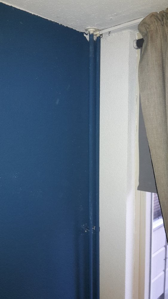

Hierbij een afbeelding van de buis in het plafond. Daar zit dan zo'n mooi kapje overheen als ook op de rechter buis. Ik ga er vanuit dat de rechter buis op de zelfde manier in het plafond zit. Lijkt me gewoon een gat waardoor de buis loopt.
Verder is dit de volledige buis vanuit de grond, met inderdaad een beugel in de muur.
Let niet op het schilderwerk :mrgreen:

De ruimte tussen het plafond en de buizen is het probleem. Moet absoluut luchtdicht zijn afgesloten.

Bedankt Wgb! Dan ga ik mijn aandacht daar eens op richten. En idealiter gebeurd het dan bij de bovenburen ook neem ik aan?
En doe ik dat dan met purschuim, kit of iets anders?
Wgb
Daar zullen in verband met het verspreiden van brand voorschriften voor zijn. Je maakt het dicht met een materiaal wat branbaar is dan zullen de buren ook snel in de knoei komen.

Alufolie is niet luchtdicht, en niet brandveilig :!:
Het lijkt een klein kiertje. Dit kan je afdichten met een brandveilige kit. Aan boven- én onderkant.
