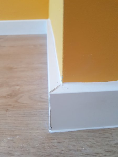

Bij ons is pas een pvc lijm vloer gelegd en de afwerking van de plinten is niet helemaal naar onze zin. De plinten zijn nl gelijmd en onder en boven gekit met een acrylaatkit.
Nu hebben we besloten de plinten te gaan verwijderen. Ik verwacht niet dat ze veel van die high tack kit hebben gebruikt omdat ze 33 meter plinten binnen 3 uur hebben geplaatst.
Hoe kun je deze plinten nu het beste verwijderen zonder de muur te beschadigen? Op het forum heb ik diversen tips gezien, waaronder het gebruik van een verwarmd mes. Werkt zoiets goed voor dit?

Ik heb even gekeken naar de foto's in je andere topic.
Je kunt erop rekenen dat je met het verwijderen van de gelijmde en gekitte plinten heel veel beschadigingen gaat krijgen.
Want de plinten zitten zowel aan de vloer als aan de wanden vastgekit. Je zou de kit vooraf kunnen doorsnijden, maar er komt bij het loshalen ervan toch wel een en ander aan wand mee. Dat zou je (hopelijk) nog kunnen ondervangen door een hogere plint te kiezen.
Maar als je een minder diepe plint wilt toepassen, heb je bij de vloer toch een groot probleem, omdat je de strepen van de kit (en beschadigingen vanwege het snijden daarvan) nooit helemaal weg zult krijgen.
Ook ik zou kiezen voor het vullen van de kieren met kit en vervolgens schilderen. Het zou zelfs kunnen zijn dat als jede kieren netjes vult met een witte acrylkit, je er niet eens veel van ziet en je de plinten helemaal niet opnieuw hoeft te schilderen.

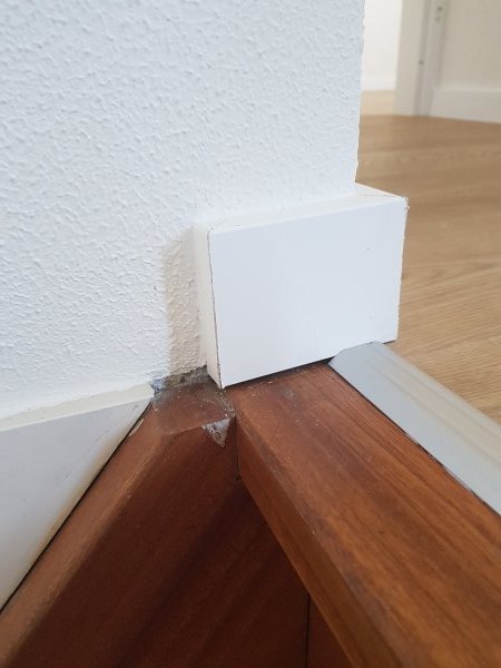

Ik zie alleen een beetje knullige oplossing bij de trap.
maar dat hou je met een nieuwe plint ook.
Dat verstek is een kwestie van even schuren en schilderen dan zit hij prima

Dat stukje bij de trap zou je natuurlijk ook (juist!) kunnen opvullen, dan valt het al een stuk minder op.

Geloof me, het is meer dan een knullige afwerking. Op zeer veel plaatsen is het ronduit slecht afgewerkt.
Deze plinten zijn ook niet te schuren. Het is nl witte mdf folie plint. Ik heb inmiddels contact gehad met een vakman en die zei dat het werkelijk schandalig slecht gedaan is en we dit absoluut niet moeten accepteren.
Had ik het maar eerder geweten dan was ik nooit in zee gegaan met dit bedrijf, maar ja, we moesten wel ivm de verhuizing. Alle andere vloerenbedrijven zaten al vol met hun planning.
De overgang van twee plinten had bv ook verstek gezaagd moeten worden. De ene verstek en de andere contra verstek. Ook in de hoeken hadden ze verstek gezaagd moeten zijn. Daarbij hebben ze alles gekit en dat gaat op den duur verkleuren en ook scheuren. De plinten hadden ook pasgezaagd moeten worden op de vloer. Dat is ook niet gebeurd. Daarom hebben ze alles ook gekit.
