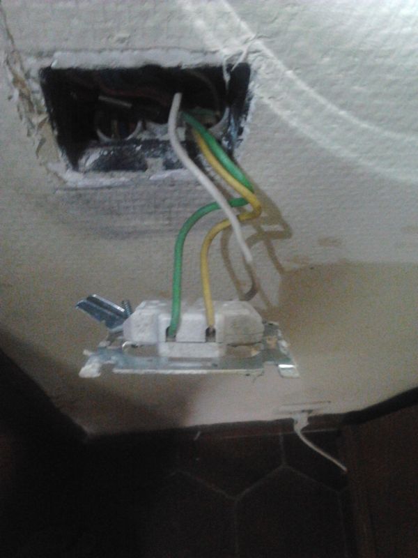

Op de foto zie je een schakelaar (van bovenaan getrokken)
Ik ben een beginnende klusser dus ik weet niet het fijne van elektrische bedrading maar heb nog nergens gelezen over een volledig gele draad in een huisinstallatie.
Maya

Vanuit België komen wel meer voor Nedreland vreemde kleuren voor.
Wit is ook hier niet een standaard kleur.
Black Knight
Tegenwoordig zijn ook in België zowel gele als groene draden verboden...
Groen werd vroeger wel gebruikt als fasedraad. Witte schakeldraden ben ik ook al vaker tegengekomen. Geel nog maar ooit 1x, maar dat was (ook) in een wisselschakeling. Dus meest logisch gezien gaat uw schakelaar tussen wit en geel schakelen en het schakelcontact zit op groen.
