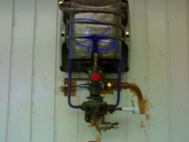

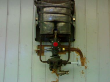

Ik heb een probleem met de geiser (Merk Fasto, oud geiser).
Hij gaat niet meer aan. Ik draai de warm waterkraan open, ik hoor opeens meer geluid uit de geiser komen (dat betekend dat er water loopt door de geiser), maar hij brandt niet volop.
Het is als het ware dat de waakvlam geen vlammetje doorgeeft.
Een tijdje geleden gebeurde dit ook. Toen draaide ik het middelste rode ''knop'' en ging die opeens aan. Maar als ik dat nu doe gaat de waakvlam uit.
Wat kan ik hieraan doen?

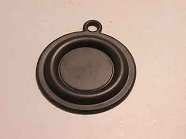

Zoals u het beeld schetst lijkt u membraam kapot te zijn.
Conclusie watergedeelte(kopperen gedeelte) demonteren en membraam vervangen.
Hij moet nu meer water dan anders daaraan kan je het al zien.
Het donkergrijze gedeelte waar alle waterleidingen op zitten moet gedemonteerd worden, de schroefjes eruit draaien en de membraan wisselen.
Het grijze gedeelte is niet van koper maar van een of andere legering.
Waar kan ik die vinden? Moet ik het daarvoor openschrijven?
In iedergeval ik heb net ,
dat blauwe gedeelte eruit gehaald, plus het moer bovenaan (gele), daarin het kalk weggehaald met een schroevendraaier. En wat anti-kalk water in het hele systeem gedaan (2xmaal), zodat het kalk erin losgaat.
Vervolgens het kalk erin weg gespoeld.
Alles terug geschroeft, nogmaals waterkraan opengedraaid, maar nee.
Waar zit het membraan?
Onderste gedeelt waar uw blauwe pijpjes aangesloten worden.
Ook het gas gedeelte(grijs met drukknop) weg halen want daaronder zit het dekseltje wat los moet ,en daaronder de membraan.
Gaskraan dicht voor u begint en controleer ook op gasdichtheid.(met zeepsop)
Pas op dat de gasring niet valt of vergeet tussen de kraan.
Het gasgedeelte met rode drukknop moet niet weg!!!!!!!
aan de zijkant daarvan de schroefjes losdraaien,de wartels losdraaien van de waterleidingen en te trekt het waterhuis er zo onder uit
Ik laat altijd wel het waterhuis zitten en wel om de volgende reden.
1 Je sluit het koude water af doormiddel van de stopkraan.
2 je draait de gaskraan dicht.
3 Je verwijderd de brander.
4 Dan draai je de twee wartels van de wisselaar los
5 Gaskoppeling los en de twee schroeven dan blijft het waterhuis zitten en kun je heel eenvoudig het membraan en opdrukstift vervangen.
Daarna monteer je het in omgekeerde volgorde.Een klusje van 15 a 20 minuten.Als je alleen het waterhuis verwijderd hangt alles los en het enige wat dan nog vast zit is de gaskoppeling en heb je een los waterhuis wat lastiger is om aan te sleutelen en dat is mijn idee hier over
Het kan beide,het hangt van de situatie af.
Maar het makkelijkste doe ik de volgorde van Klorissa watergedeelte laten zitten.
Ik heb het hele gedoe uit elkaar gehaald. Ik kwam idd de membraan tegen. Ik heb alles grondig gewassen (voor kalk, roest etc.). Met name de gas gedeelte (de plek waar de geiser een sein krijgt dat er waterkraan open is zodat het gas aan moet).
Omdat ik geen ander membraan heb, heb ik gewoon de oude erin gedaan.
Alles teruggeschroeft en nog een shot gegeven. Maar no go.
Iemand nog suggesties?
Die suggestie's heeft u gehad !! .
Wassen helpt niet,VERVANGEN - dit menbraam. succes.
Ook nog een andere mogelijkheid is daar.Wat gedacht over de waterhoeveelheidsregelaar of het klepje achter de suppletiespindel,als deze blijven hangen heb je het zelfde probleem ook de venturie is nog een mogelijkheid voor problemen.Maw ook een simpele storing hoeft niet altijd gemakkelijk te zijn.
