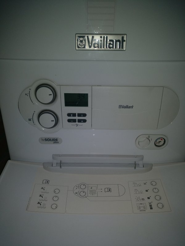

Goedemiddag,
wij hebben een Vaillant geiser. Onder de geiser is wat ik zou omschrijven als een ventiel die eventueel overdruk afvoert? Weet niet precies wat het is, maar er blijft de hele tijd water doorlopen. Niet veel, maar meer dan mij normaal lijkt.
De waterdruk in de boiler is 0.5 (te laag). Weten jullie wat dit is, en of ik dit kan aanpassen zodat het water niet gewoon wegloopt?
Ter verduidelijking. Op de foto is het die ronde zwarte kop, in het midden van de foto. Daaronder zie je het water in de afvoer vallen.

De boiler wordt warm en daardoor stijgt de druk, de boiler wordt beveiligd tegen te hoge druk door de inlaatcombinatie, dat ding met de zwarte knop, het is normaal dat er regelmatig een beetje water uit komt, als dat een straaltje is moet de inlaatcombinatie vervangen worden.
De waterdruk in de boiler is dezelfde als in de waterleiding.

Het water loopt er redelijk consistent door, zeker iedere seconde. Wat is normaal?
Het hangt er vanaf of de boiler aan het opwarmen is, dan zal hij regelmatig druppelen.
Wacht tot de boiler opgewarmd is, wacht een paar minuten, dan moet het druppelen stoppen, zo niet dan de inlaatcombi vervangen.
De druk in de boiler is ook echt geen 0,5 bar. Wellicht 0,5 bar boven de druk in de koudwaterleiding.
De druk in de cv kun je bijvullen met een vulslang. De inlaatcombinatie zou alleen moeten lekker als de ketel het warme water verwarmd. Als hij altijd lekt dus ook als de ketel uit is, dan is hij kapot en moet vervangen worden.
