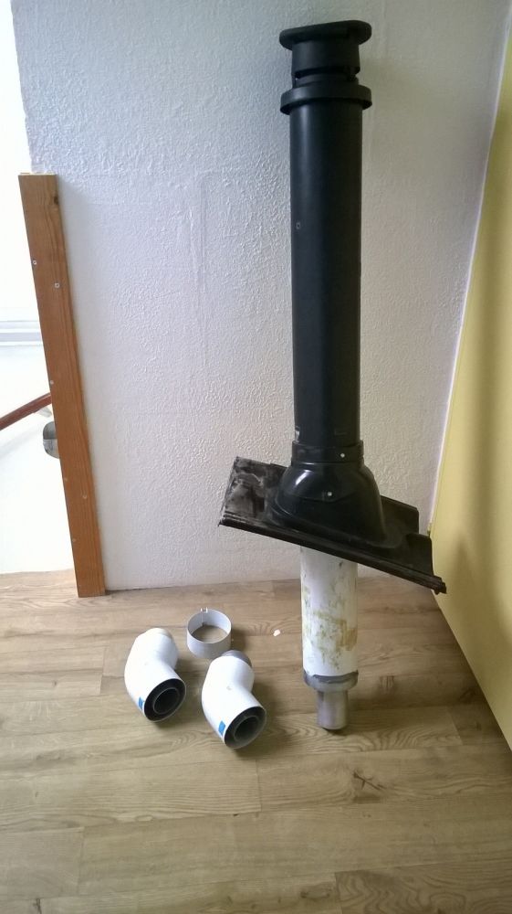

ik wil mijn huidige geiser vervangen voor een vaillant geiser turbomag 11-2/0.
Deze heb ik 2e hands gekocht en ik heb er de onderdelen bij gekregen die op de foto te zien zijn.
maar ik wil de dakdoorvoer rechtstreeks op de geiser aansluiten.
De binnenbuis zal wel passen, maar de buitenbuis is een stuk korter.
kunnen jullie adviseren hoe dit netjes aan te sluiten?
alvast bedankt
Bedankt voor je reactie.
dat er iets tussen moet is duidelijk.
Maar moet er op de geiser nog een aansluitstuk?
of moet daar een zogenaamde scheidingsinrichting op geplaatst worden?
de binnenbuis is origineel korter dan de buitenbuis?
of heeft iemand hier aan zitten zagen?
De buitenbuis is altijd korter. .
De binnenbuis valt in het rookgasafvoer kanaal van de geijser en de buitenbuis zorgt voor de lucht toevoer
Klopt, maar dit stuk is wel heel groot. meer dan 10 cm ruimte
het lijkt wel of er nog een stuk buitenbuis overheen geklemd moet worden?
