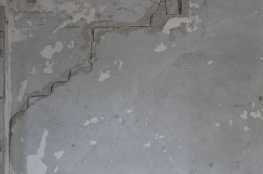

Waardoor ontstaan dit soort gehoekte scheuren in de muur?
Een verticale scheur daar kan ik mij iets bij voorstellen.
En hoe kan ik ze het beste behandelen/repareren voordat er wordt gestuckt.

Zo te zien is het al behandeld geweest : het lijkt me dat er gaas overheen heeft gezeten. Dat moet er weer overheen voor je gaat stucen.
Het ziet eruit als een zetscheur : de fundering heeft een ietsepietsie bewogen en het huis heeft zich opnieuw gezet.
Wel iets om even in de gaten te houden, of er nog meer werking optreedt.

Om bovenstaande echt te kunnen bevestigen zou je een foto moeten plaatsen die wat meer laat zien, dus van verderaf genomen. Hoe oud is de woning?

Alvast bedankt voor de reacties.
Ik ga zo spoedig mogelijk een andere foto nemen.
Deze plaats ik dan in het weekend.
De woning is van 1965.
