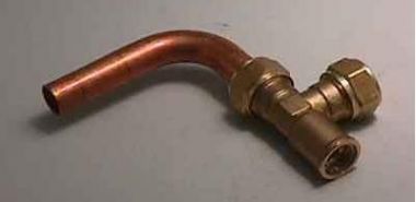

Nu zie ik 2 soorten kranen waarvan ik denk dat het er misschien mee te maken heeft;
1) een kraantje aan de KW direct onder de boiler die met een soort steeksleutel versteld kan worden.
2) een kraantje onder de CV installatie (ook tussen de KW-leiding) met een soort "ontluchtingsfunctie" (zie onderstaande afbeelding)
Wat zou ik nog kunnen proberen om druk op mijn WW weer terug te krijgen?
Ketelchrisje
Zoek onder je boiler naar een doseerventiel die je met een inbus kan instellen ., deze kan je iets bewegen en evt verder opendraaien en daarmee je WW druk herstellen,,,
zet de flow niet te groot want dan wordt je WW temp te laag bij langdurig gebruik.
het doseerventiel zie je vanzelf als je le koudwaterleiding volgt vanaf je inlaatcombinatie [dat wat je in je plaatje laat zien] en zit binnen de mantel van je ketel.
