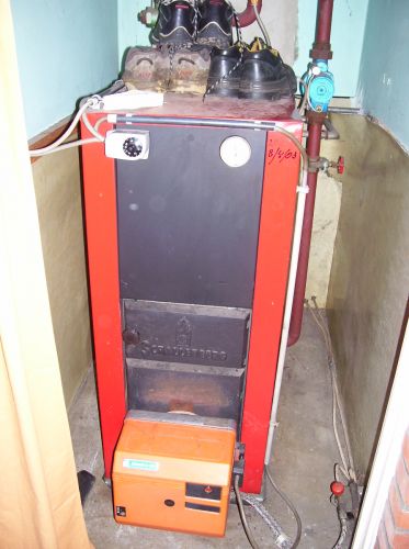

Hallo allen,
ik heb een probleempje in mn douche, namelijk het warm water houdt er mee op na korte tijd. K heb ooit nog ns iets soortgelijks gehad en toen zat het zeefje voor de kraan vol steentjes. K heb toen ook een nieuwe kraan gemonteerd, en deze had geen zeefjes dus die heb ik ook niet gemonteerd. Nu is het probleem dus terug, ik heb de kraan er volledig afgeschroefd en als ik dan de hoofdkraan openzet (die staat toevallig net naast de douche in kwestie) dan spuiten ze eerst gelijk en dan slapt het warme deel inderdaad opeens sterk af. Waar zou ik het moeten gaan zoeken? verstopping in de leiding zelf mss?
de cv is een schallenberg, met doorstromer, geen boiler dus.. Ik kan de leiding mooi volgen van aan de hoofdkraan, naar de cv, en dan zo naar de douche..
bij voorbaat dank

Dus toch iets in de ketel zelf welke merk en type ketel heeft u
kan je een foto maken van die dikke moer
Het is een schallenberg, maar een typenummer oid vind ik nergens. Er zit wel een brander op van "electro oil", maar dit is niet relevant denk ik?

Haal die beide af sluiters even uit elkander en kijk als kraan leer tje er nog op zit.
Nu ff geen tijd, maar k zal t eens proberen, denkt ge dat een afdichtrubber heeft losgelaten en nu in de leiding zit? en verder afdicht als het uitzet door de warmte?
Ja, zoiets denk ik wel je weet maar nooit want enige wat ik zag in je systeem is die afsluiters

Dat je minder waterdoorstroming aan de warme kranen hebt, als aan de koude is bij een doorstomer wel normaal, maar is dit nu dan veel minder als vroeger? ik neem aan dat je eerst ook niet je warme kraan geheel moest openen voor je warm water kreeg,waar ik mee bedoel dat als je de warmekraan open zet het gewoon warm moet worden en zelfs warmer bij kleinere doorstoming.
Ook kan er een regel membraam in je ketel defect zijn dan weet de ketel niet dat jij in bad zit en krijg jij koud water(ketel gaat niet branden voor warm tapwater) ergens zou er ook nog een omschakelmechansme moeten/kunnen zijn tussen verwarming en tapwater of je leiding is inderdaat zodanig verstopt dat er niets meer door kan! dit kan je zelf eenvoudig controleren koppel de warme leiding zo dichtmogelijk bij de ketel af,wel zien dat dan de warme uitgangketel kant afgesloten is!! dan kan je koud water op de leiding zetten en dan controleren aan bad of keuken dit zou moeten spuiten!! ook kan je de afsluitkraan aan de ketel nu eens openen(veel of weinig water???) veel succes BERLI
