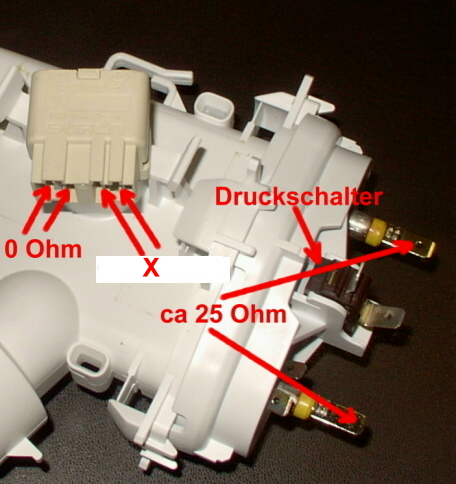

Toevallig vertoont mijn Bosch vaatwasser SGS46A32/EU35 exact dezelfde symptomen.
* De machine geeft geen foutcode
* Warmtepomp weerstand +- 23,8 Ohm, gemeten over rode draad en pen waarvan wit-groene draad is losgekoppeld.
* NTC +- 300kOhm en reageert op temperatuurwijziging
* Stuurprint vertoont geen inbranding
* De watercassette aan de zijkant en alle slangen zijn gereinigd en vrij van blokkades. Het vlotterhuis dito en de schakelaars functioneren prima. Zo ook de lekkagevlotter.
* de elektrische contacten/aansluitingen (zoals kabelschoentjes) zijn corrosievrij
Wel is tijdens een wasbeurt in onze wijk het water afgesloten geweest. Welke gevolgen kan dat hebben?
Je geeft aan dat je de warmtepomp 2x moet meten. Welke moet ik meten?
Een foto van de aansluitingen vindt je hier:
Alvast bedankt!
S.oldeerbout schreef:* Warmtepomp weerstand +- 20 Ohm
Dit moet je 2x meten zijn 3 aansluitingen waarvan de middelste gemeenschappelijk.
