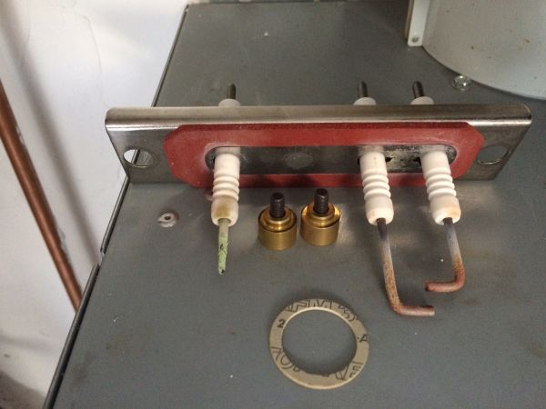

De monteur was tot op heden iedere keer binnen 10-15 minuten weer beneden, maar gisteren meldde hij een tekort. Namelijk de ontstekingsunit. HIj kon ook laten zien dat de ionisatie? Pennen heel scherp waren geworden. Deze dus vervangen, we hadden namelijk "geluk" dat hij het nog deed. Ging normaal 3-4 jaar mee volgens de monteur.

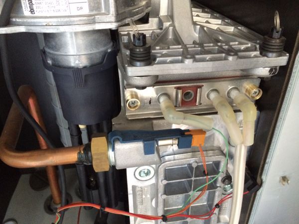

Even een paar fotos genomen;
Blijkt dat we vanmorgen lekker snel warm water hadden vergeleken met voorheen omdat de eco knop niet aan stond. Dan bewaart de ketel volgens mij een paar liter warm water, dat had ik volgens mij altijd uit staan. De vlieger van eerder vermeldde sneller warm dan voorheen gaat dus nog niet helemaal op.
Overigens heb ik Eco uit gedaan, vervolgens beneden op de thermostaat de verwarming toch weer op verwarmen gezet en zie daar. geen rare geluiden maar de cv gaat er vol tegenaan. Inmiddels is de woonkamer van 17,0 weer terug op behaaglijke 20,0 binnen no time. alles werkt weer naar behoren dus.

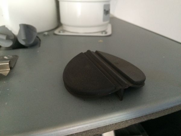

Enige andere rare is dat ik een soort ventiel / membraan van rubber heb gevonden in de machine. Lag los links achterin op het schuimrubber. Zou de monteur deze vervangen hebben ivm onderhoud, of is dit een missend onderdeel?

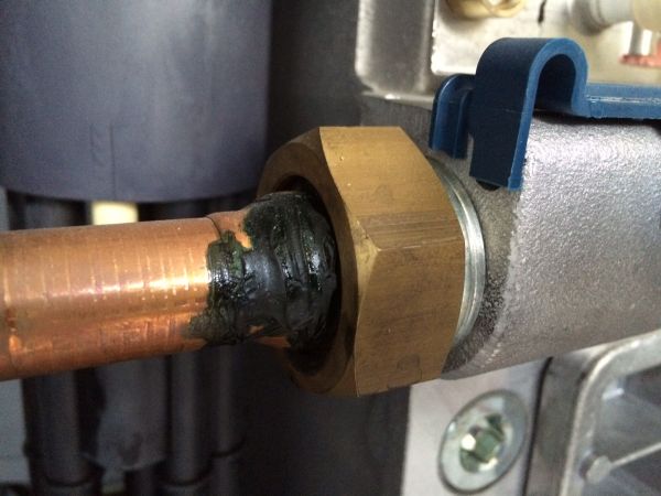

EDIT: ik zie ook met kit achtig spul afgedichte verbinding aan een koperen pijp. Komt dat zo uit de fabriek? Het lijkt niet erg vers (van gisteren).
Ok, de monteur terug laten komen ga ik natuurlijk sowieso doen.
Maar er is toch wel iemand die mij iets meer kan toelichten? Het membraan achtige rubber, is dat iets wat normaliter bij onderhoud vervangen moet worden? Of kan het zijn dat het nu mist in de ketel.. :roll:
tweede vraag; is het normaal dat de complete ontsteking met alle drie de pennen maar een jaar of 3-4 mee gaat?
Derde vraag; Ik zie niet heel vaak een cv ketel van binnen maar het met een soort afdichtingskit dichtgesmeerde koppelingetje, kan dat af fabriek zijn?

Hoe lang een ontsteekpen mee gaat is onderandere afhankelijk van het gebruik. Maar ja, dit is een slijtage onderdeel. Vergelijk het met de bougies in een auto. Voor de rest zou ik me om die afdichting geen zorgen maken. En ik neem aan dat je op de bon zelf kan zien of het membraanventiel is vervangen.
