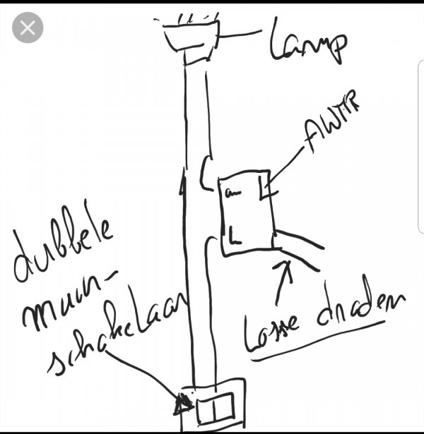

Het volgende: ik wil mijn buitenverlichting op klikaanklikuit aansluiten maar daarbij loop ik tegen wat probleempjes en vragen aan.
Mijn tuinverlichting werkt ook met dit systeem i.c.m. een schemersensor en dat werkt super goed. Als ik de voorverlichting ook hiermee kan bedienen zou ik aardig blij zijn. Ik zit hier nu een jaar en het is een aardige ergernis omdat hij nu 24/7 aanstaat. Wordt hij uitgezet dan wordt hij vergeten aan te zetten. Plek voor een timer is er niet.
Afijn. Waar het om gaat: de buitenverlichting. In mijn gang zit een dubbele schakelaar. Links voor het ganglicht en rechts voor mijn buitenverlichting.
Ik heb geen idee hoe de bedrading loopt van de buitenverlichting. Buiten zitten de lampen in een soort plaat gemonteerd. Als ik deze open maak zal ik alleen de stroomdraad tegenkomen die waarschijnlijk doorloopt naar de andere lampen.
Het meest simpele lijkt mij gewoon de draad doorknippen en een stekkerblok te monteren en aan de draad van de lamp een klikaanklikuit stopcontactschakelaar te monteren. Maar omdat het aardig amateurisch is (en ook niet echt heel erg weersbestendig) zoek ik iets anders. Ik heb alleen geen idee wat of hoe.
De AWMR-230 ingebouwde mini schakelaar lijkt me ook een idee maar er staat duidelijk bij dat het voor een enkele schakelaar is terwijl daar een dubbele zit. Ik weet dus niet of dat een probleem zal geven. Ik denk van wel. Anders zeggen ze het niet zo specifiek lijkt me.
Kan ik niet gewoon de stroomdraad bij de lamp doorknippen en de AWMR-230 daar monteren als ik daar de fase draad weet. De losse draad in het andere contact en de witte draden loslaten.
Ik hoop dat jullie niet te hard lachen. Ik hoop ook dat jullie het wel weten en misschien advies kunnen geven.

De schakelaar die je noemt kan in principe overal in de stroomkring gemonteerd worden.
Maar als je de originele schakelaar uit zet kan je klikken wat je wilt de lamp gaat dan niet aan

Ik zou de stroomkabel bij de lamp doorknippen. Ik zou dan kijken welke van de twee de stroom geeft (fase is?) en die in de L aansluiting doen van de AWMR. Ik heb een plaatje is bijgesloten van het idee. Ik hoop dat mijn theorie klopt.
Ronny
De losse draden moeten aangesloten worden op een schakelaar en aan de andere kant moet de L naar de fase en de ~ moet naar de lamp.

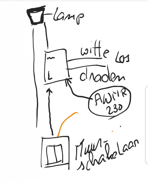

Begrijp ik. Maar de vraag is of de AWMR perse achter de schakelaar moet of zoals het plaatje ook laat ziet ik de niet gewoon in de stroomdraad naar de lamp kan verwerken. Als de twee witte draden niet aangesloten worden werkt de schakelaar niet meer zoals ie hoort maar dat is voor mij geen probleem. Zoals Broertje125 al aangeeft zal het systeem niet meer aangezet kunnen worden als ik de muurschakelaar fysiek uit zet.

Omdat stroom in huis niet mijn sterkste kant is toch maar even met een Jip en Janneke plaatje.
Zoiets?
XanderH
Wat is het verschil met de vorige?
Ja, het gaat werken.
Nee, je mag een INBOUWmodule niet zomaar ergens tussen laten bungelen. Deze is bedoelt om in te bouwen in de inbouwdoos achter de schakelaar. Als je hem ergens anders wilt plaatsen zul je een geschikte behuizing moeten regelen. Daar heb ik al een voorbeeld van genoemd.
Ja, je kunt deze schakelaar toepassen maar het lijkt mij niet de beste optie in deze opstelling. Een andere suggestie heb ik ook al gegeven...

Nog even een uitleg over de module.
Er zit geen batterij in, maar er loopt altijd een heel klein stroompje door de lamp waardoor de module voldoende spanning krijgt om te kunnen werken.
Als je deze aansluit zoals je het getekend hebt, dan zal het werken zolang je de schakelaar aan laat staan.
