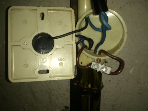

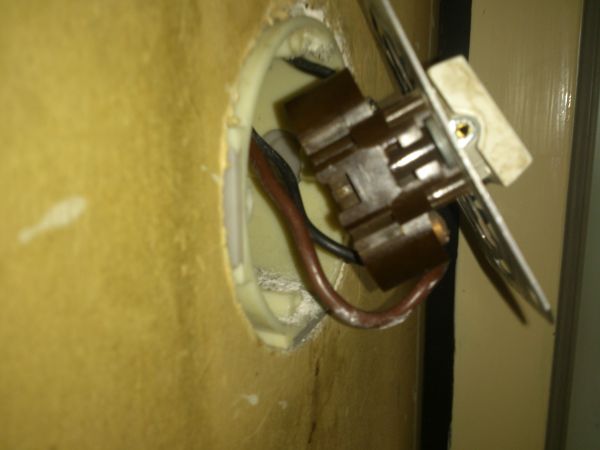

deze foto toont de licht schakelaar beneden aan. (hierop moet later aan de andere kant van de kamer een stopcontact bij komen) je ziet 2 zwarte draden en 1 bruine zitten, ieder zit apart op een schroefje vast. de bovenste zwarte kabel was beschadigd heb hem daarop afgeknipt en wederom weer vast gezet. (toen geen verlichting meer)

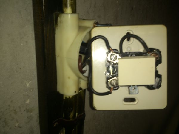

deze 2e foto hierboven toont de lichtschakelaar boven aan. je ziet even duidelijk voor de foto dat de 3 kabels gemonteerd zitten op ieder een aparte schroefje. voor de duidelijkheid hoe deze kabels lopen. de zwarte kabel op dat donkere schroefje rechts boven gaat richting de lamp op zolder.

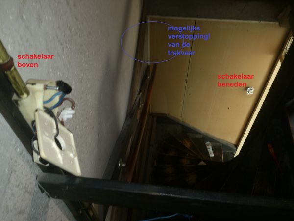

deze 3e foto geeft de schakelaar boven aan met de verbindings punten.
je ziet 1 zwarte en 1 blauwe kabel naar boven gaan. die gaan naar de lampen op zolder. de rechterbuis (waar kroonsteentje op staat) komt uit de meterkast (bruin & blauw)(+ & -) de blauwe kabel is dus met elkaar verbonden (zie zwarte kabel schoentje bovenkant) de bruine kabel zit verbonden met elkaar op het kroonsteentje en loopt door naar de schakelaar beneden. de overige 2 zwarte kabels uit de schakelaar boven lopen ook door de linker pijp naar beneden.
deze laatste foto toont de situatie aan zoals hij er uit ziet vanaf zolder.
de blauwe kabel die ik aan het doorvoeren was m.b.v. de trekveer is dus niet zichtbaar, ik heb deze immers afgeknipt en laten zitten. omdat ze vast zitten.
maar nu waarom heb ik dan geen werkende verlichting meer?

Ik heb een sterk vermoeden dat de bruine draad die van bovenste naar onderste schakelaar loopt de veroorzaker is?
je kunt nog uitsluiten dat één van de twee zwarte draden de oorzaak is door de schakelaar boven te testen in beide standen van de onderste.
is namelijk één van de zwarte draden beschadigd of onderbroken dan doet de schakelaar het in één stand wel en andere niet.
voordat je begint met draden loshalen altijd alles merken!! mocht je er niet meer uitkomen kun je altijd terug naar de beginsituatie.
bruine draad die naar beneden gaat daarvan kroonsteentje loshalen en verbinden met zwarte draad naar boven naar de lamp, doet hij het dan wel???
dan is je blauwe kabel in elk geval goed en je lampje e.d. ook
in dat geval kun je in elk geval boven de boel werkend krijgen door ipv de zwarte draden van beneden de bruine draad op de schakelaar te zetten en dan gewoon de zwarte die naar de lamp gaat laten zitten.
dan moet je schakelaar boven gewoon weer bruikbaar zijn.
om dan beneden de boel weer werkend te krijgen moet zoals Sxnder zegt nieuwe draden trekken naar beneden.
gebruik dan meteen lasdoppen ipv kroonsteentjes.

even de buis vervangen of de bekabeling eruit halen gaat niet.
zie de laatste foto. er is duidelijk te zien dat er geen buis zichtbaar is.
deze lopen in de muur/beton. en kan er onmogelijk bij. een klein stukje buis loopt van de bovenste sckakelaar tot in de betonnen vloer op zolder.

ook twijfel ik nu over de zwarte kabel op foto 2 en 3 die naar de lamp loopt.
zit deze wel goed op de schakelaar?
ik vermoed dat de zwarte kabel op dat donkere schroefje van foto 2 die naar de lamp op zolder gaat op 1 van de andere 2 schroefjes moet, waar die andere 2 zwarte kabels zitten. misschien heb ik deze omgedraaid, omdat ik de kabels ff tijdelijk aan de voorkant hebt gemonteerd op deze schakelaar.
ik denk dit, omdat de - (blauwe draad) alleen op de lampen zit, en er ook een + moet zijn. ik zie enkel alleen 1 zwarte kabel apart op me schakelaar zitten (op dat donkere schroefje) dus vermoed ik dat die niet schakeld. en de overige draden niks doen.
Rene2807
Draai de lamp uit de fitting en ga dan nog eens meten.
Waarschijnlijk meet je met de spanningzoeker (schroevendraaier) door de lamp heen.
Op je schakelaar zou je waarschijnlijk bij 1 van de 3 schroefjes een letter P zien staan.
Hier komt bij 1 schakelaar de bruin op, en bij de andere schakelaar de zwarte draad naar de lamp toe.
De andere 2 zwarte draden bij de schakelaar zet je op de overige 2 schroefjes (wel apart op elk schroefje)
Als je weer wil testen wel de lamp er weer indraaien :P

aha. dus is het prbleem dat ik mogelijke de bruine draad op de onderste schakelaar dus hebt omgedraaid met 1 van de zwarte draden?
zie foto 1
de bruine draad zit ook hier op 1 donkere schroefje de overige 2 zwarte zit op de andere 2 schroefjes vast.

stap 1= ik heb de blauwe kabel uit de meter kast die loopt nu richting het wand contact doosje boven daar zit hij weer vast gekoppeld met een lasdopje richting de lamp. deze blauwe draad is dus 100% goed aangesloten lijkt mij.
stap 2= de bruine kabel komt uit de meterkast en stopt bij het wand contact doosje de zwarte kabel die van de lampen op zolder vandaan komen komen ook uit op de wand contact doosje hoe moet ik nu verder?
ik heb dan nog 2 zwarte kabels en 1 bruine kabel die via een andere pijp richting de wandcontact doosje beneden gaat.
gebruik bij mij uitleg foto 3 dan weet je welke draden ik bedoel!
