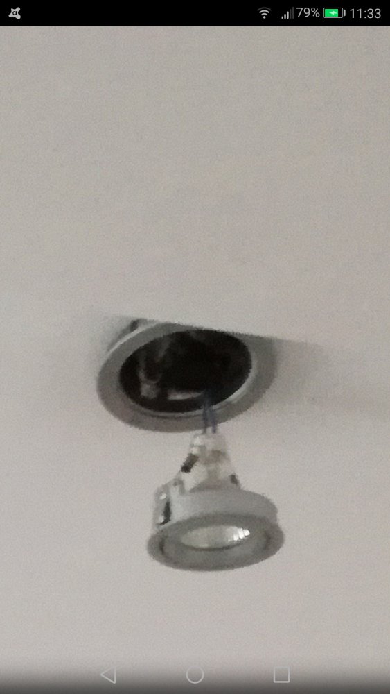

Ik heb onderstaande transfo. En met die tranfo wordt mijn verlichting in de keuken, living, eetplaats aangestuurd. De keuken is gewoon met een schakelaar. De living en de eetplaats is met een dimmer. In mijn keuken zijn er 9 spots van 50 w halogeen.
Ik zou in mijn keuken Allemaal led spots willen steken. Is dit mogelijk met deze transfo? Gaat de spanning over de led spots niet te groot zijn als juist die 9 led spots branden in de keuken? Want ik zou niet graag hebben dat ik er led spots in steek en dat ze dan een klein levensduur hebben.
Alvast bedankt voor de informatie.
Nee 9 spots in de keuken alleen zonder die van de living en de eetplaas. In totaal zitten er 23 spots op die transfo. Maar ik zou juist die van de keuken willen veranderen naar led. Mag dit?

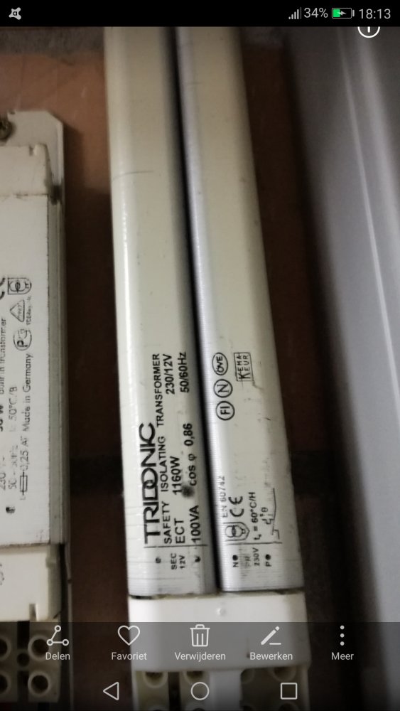

Er kunnen maar 2 spots van 50W achter de transformator die je laat zien. Als het goed is heb je er nu dus (veel) meer dan één.
Sommige wel sommige leds niet.

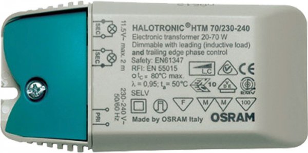

OSRAM heeft een lijstje online staan.
Die witte tridonic is minder selectief in belasting,je moet alleen de stroom in de gaten houden en niet het vermogen!

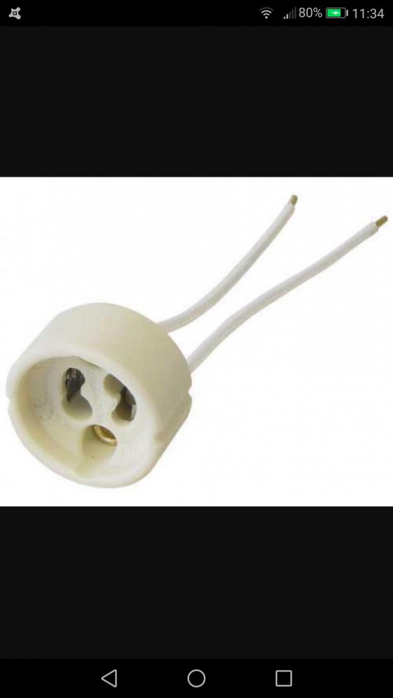

Wat is eigenlijk beter 12 volt led spots of 230 v led spots? Anders laat ik die transfo's weg. De kabels zijn toch 1.5 mm. Of moet je in een keuken 12 v gebruiken omdat het een vochtige ruimte is?
Is Google offline? Ik ben niet je persoonlijke zoekmachine.
230led heeft een groot voordeel dat de trafo weg is, dan hoef je geen match tussen led en trafo te vinden.
230 led mag gewoon in een keuken.
