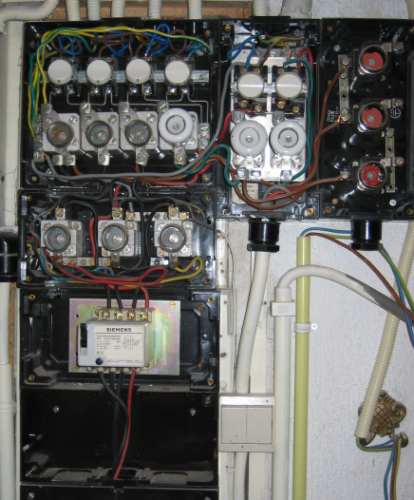

Ik heb 2 maanden geleden een oud huis gekocht en tref in de meterkast de volgende situatie aan:
* 1 x aardlek
* 2 x 3 fase (kookgroep en traplift)
* 6 x 1 fase
Er is dus geen hoofdschakelaar en volgens mij is het aantal groepen voor 1 aardlek ook al aan de zware kant. Indien ik nu met 3 groepen wil uitbreiden, heb ik dan gelijk een probleem? Of heb ik nu formeel met de huidige situatie al een verzekeringsprobleem?
Hartelijk dank voor jullie reactie.

Ik zal even een foto maken om e.e.a. te verduidelijken.

De foto:
Toon
Misschien een iets duidelijkere (grotere) foto indien mogelijk? En met de kappen er af?

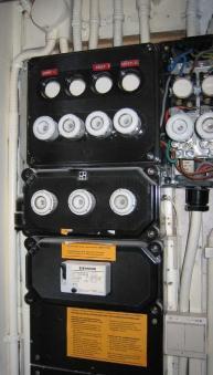

Heb een nieuwe foto gemaakt (groter0 en zonder kappen.
Horen de aardlekschakelaar en de hoofdschakelaar twee afzonderlijke knoppen te zijn of mocht dit vroeger geintegeerd?

De foto:
Wie de foto nog 5x groter wil kan mij even een pbtje sturen. Noem daarbij het topicnummer 14274, ik mail de foto dan even door.
The headhunter
Als ik deze kast moet keuren word hij afgekeurd op:
  • Ontbreken Hoofdschakelaar;
  • Meer dan 4 groepen op een aardlekschakelaar;
  • Minimaal 2 aardlekschakelaars;
  • Groep 3 heeft 2 draden onder 1 schroefverbinding die daar niet geschikt voor is.
Ik zal even de grote foto opvragen bij Ralf want volgens mij is het doorlussen van de voeding ook niet juist.
En als ik het goed zie, een aardlek van 500mA.
Dit is geen afkeurpunt maar wel een waarschuwing.
The headhunter
De eerste kracht aansluiting zit gevoelsmatig op de kop.
De voeding zit op de bovenzijde dat is op zich niet fout maar wel een aantekening.
De gehele kast is op de kop geplaatst.
De voedingen zijn niet uit 1 stuk dus bij elke zekering zitten 2 draden onder 1 schroef terwijl dit dus 1 draad mag zijn.
Volgens mij word de laatste 10A krachtgroep niet meer gebruikt dus die kan vervallen.
Laat toch eens een instalateur komen om eea te beoordelen/ vervangen.
