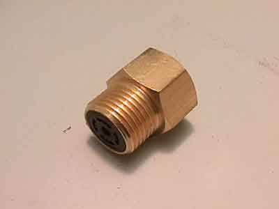

Als alles goed is zit er ergens een doseerventiel ingebouwd tussen de inlaatcombinatie en de boiler die in het toestel zit.
Kijk eens of je die er tussen uit kunt halen.

waterdruk ww , heeft niets met radiatoren te maken , maar zeer waarschijnlijk met vervuiling in doseerventiel ? inlaatventiel ? of boiler ?

Intergas doseerventiel 6ltr tikelnummer:845017
google of zoek op onderdeel nummer.
Zit in de koudwaterleiding na u toestel,kan ook in de ww zitten.

Heb inderdaad zo'n ventiel gevonden in de toevoerleiding naar de kachel.
Maar is dat wel het doseerventiel of is dat het inlaatventiel?
Volgens Obelix2 moet ie tussen de inlaatcombinatie en de boiler zitten maar kan hem nog niet vinden...
Utreg
Hij zit niet altijd tussen de inlaatcombinatie.
Als die maar in de leiding naar of vanaf de leiding zit.
Haal de koppeling los nadat u de waterleiding afgesloten heb,en maak het doceerventiel schoon.

Schoonmaken heeft meestal weinig nut, vervangen is beter.
Vaak is de rubberen O-ring aangetast, zo'n ding kost een drol. :mrgreen: :mrgreen: :mrgreen:
