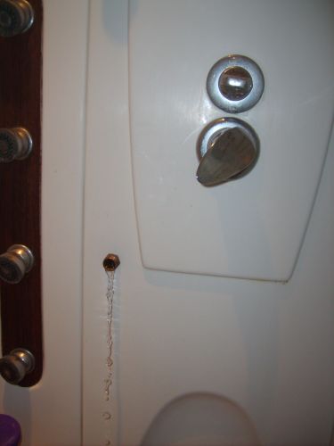

afgelopen weekend heb ik de doucheslang vervangen. Na het plaatsen van een nieuwe slang is de waterdruk op de douche nihil. de waterdruk in de naast gelegen badkuip alsmede wastafels is prima.
Vervolgens ook nieuwe douchekop geplaatst. Probleem nog niet opgelost.
Iemand een idee waar het probleem kan liggen?
We hebben een douchecabine, waardoor het lastig is om bij de achterliggende leidingen te kijken.

Je schrijft dat er maar een klein straaltje uit de kraan komt, als de slang er af is.
Het kan dus ook aan de kraan liggen.
Kijk eens of er niet een oud stukje rubber van de oude slang in de uitloop zit.
En wat heb je voor een kraan, een thermostaatkraan, of een gewone mengkraan.
Plaats anders eens even een foto van de kraan, als dat mogelijk is.
Is dat niet zon losse douch, of douch wand?
dan zouden de aansluitingen erachter met een slangetje gemaakt kunnen zijn, waar er nu 1 van geknikt zit.
groeten b
Ik heb eerder vanavond de douchecabine wat meer van z'n plaats kunnen krijgen en inderdaad het is een knip in de slang aan de achterkant van de wand. Probleem opgelost!
