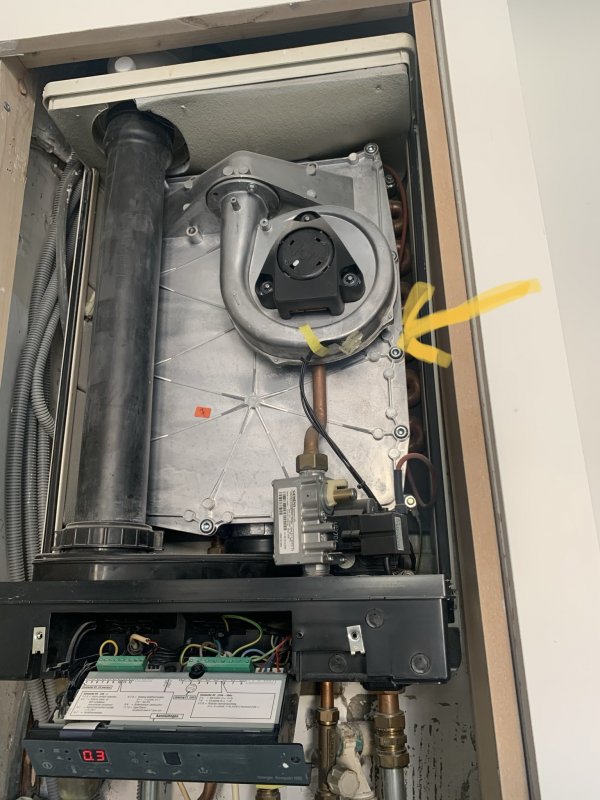

Wij hebben een Intergas Kompant HRE 28/24 uit 2008 die het niet meer doet. De ketel geeft geen foutcode want het display is volledig uitgeschakeld.
Alle groepen in de stoppenkast zijn nog aan en de zekering van de ketel is nog intact. Ook staat er gewoon spanning op de voeding die de CV in gaat (nooit iets veranderd) en zijn de stopcontacten geaard.
De druk zou iets te laag kunnen zijn, maar omdat de meter digitaal is (en het display uit staat) kan ik niet niet checken. Daarnaast vermoed ik zelf dat er eerder iets met de printplaat aan de hand is.
Overige info: Er klinkt een heel zacht getikt in de branderautomaat (als een soort klokje).
Is er iemand die hier ervaring mee heeft?
(Ik twijfel om een monteur in te schakelen, maar als die 99% zeker het advies geeft om een nieuwe ketel te nemen, kan ik die beter direct aanschaffen zonder 90€ advies/monteur kosten)
Alvast dank!
Freekcv
Draai even de gaskraan onder de ketel dicht. Haal hierna even de stekker van de ventilator. Doet het display het weer, is waarschijnlijk je ventilator defect

Bedankt voor je reactie en advies Freek, het lijkt erop alsof het gewerkt heeft! Het display is aangesprongen en op het linker display knippert nu 0.3.
Weet je of er verder nog dingen zijn die ik kan checken om er zeker van te zijn dat het de ventilator is (voor ik een nieuwe bestel)?
En moet/kan ik nog andere onderdelen controleren om andere defecten uit te sluiten, of verwacht je dat na het koppelen van een nieuwe ventilator de ketel weer goed zal werken?

Ventilator is defect en zal vervangen moeten worden, het toestel zal dan ook opnieuw afgesteld moeten worden

Ik heb de nieuwe ventilator gemonteerd, de ketel bijgevuld en de verwarmingen ontlucht.
Is de conclusie om een monteur in te schakelen voor het in werking stellen van de ketel? Of is het ook mogelijk om dit (verantwoord) zelf te doen (door bijv de fabrieksparameters aan te houden in het installateurs menu)?
P.s de ketel geeft nu (na installatie ventilator en bijvullen): linker display 1.8 en rechts - (horizontaal streepje)
Lange Herman
U kunt wel zelf de ventilator vervangen (denk ook aan de pakking).
Maar om de gas/lucht verhouding te controleren en eventueel te corrigeren heeft u meetapparatuur nodig.
Voor zo ver ik weet is deze meetapparatuur nergens te huur, dus u zult een vakman moeten inschakelen.
Ik heb geen idee wanneer uw cv-ketel voor het laatst een onderhoudsbeurt heeft gehad, maar misschien is het verstandig om die meteen te laten uitvoeren?
1.8 en - betekenen dat de ketel uit staat.
