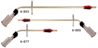

Ik heb onlangs een soldeer brander gekocht van providus.
Als ik de brander aansteek krijg ik de gewenste blauwe vlam, maar bij de minste of geringste beweging veranderd deze in een bijna meter lange oranje vlam. Als ik de brander ook maar lichtjes naar beneden kantel blijft het een oranje vlam, deze wordt pas weer blauw als ik 'm stil, horizontaal hou.
Omdat ik de brander heb gekocht voor in de keuken (Creme brullee branden :lol: ) geeft dit nogal gevaarlijke situaties. Ik heb in meerdere keukens van dit soort branders gebruikt zien worden voor dit doeleinde, maar nooit heb ik last gehad van gele steekvlammen...
Is dit te verhelpen? Wellicht een kleiner sproeiertje?
Alvast bedankt voor de hulp!!

Kijkt u eens of de lucht gaten wel open staan................. Misschien nog een stukje plastic of karton in de tuut van de luchttoevoer???

Bij de bovenste brander komt er vloeibaar gas in de brander als hij scheef wordt gehouden, daardoor ontstaan de lange gele vlammen, daar is niets aan te doen.
