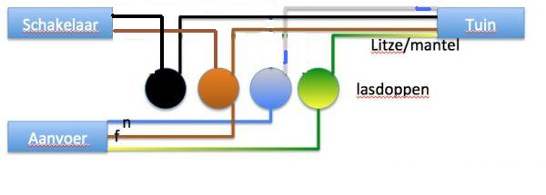

Gedeeltelijk schakelen van stroompunten in de tuin.
Ik heb in de tuin een 4 polige grondkabel liggen (Zwart, Grijs, Bruin en Mantel). Op deze kabel wil ik de tuin verlichting aansluiten met een schakelaar binnen, maar een aantal aftakkingen (naar verlichting in tuinhuis bv.) wil ik permanent (omgeschakeld) van stroom voorzien. Hoe dien ik dit aan te sluiten? Enkelpolige schakelaar of dubbelpolig. Kan iemand me helpen met een schakelschema.
Hartelijk dank Cees van Eden
Je kunt dan het beste de kabel zo gebruiken:
- aarde op de litze
- vaste spanning op bruin
- geschakelde spanning op zwart
- nul op grijs, en blauwe tape op de einden.
Op die manier kun je gewoon met een enkelpolige schakelaar de zwarte draad schakelen, en daarmee de verlichting.
de schakelaar binnen moet niet in elk geval niet de nul afschakelen.(dubbelpolig heeft dus geen enkele zin)
Ingmar89
Begrijp ik het zo goed?
Hartelijk bedankt,
Cees

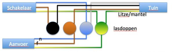

Dit zou op zich werken.
Wel kun je beter de fase schakelen, terwijl je nu de nul schakelt.
De bruine draad uit de aanvoer, moet dus naar de schakelaar, en vervolgens naar de zwarte naar de tuin.
In een enkelpolige schakeling schakel je altijd de fase, nooit de nul. Aarde heeft ook niks bij de schakelaar te zoeken.
Eea komt er dan zo uit te zien:
