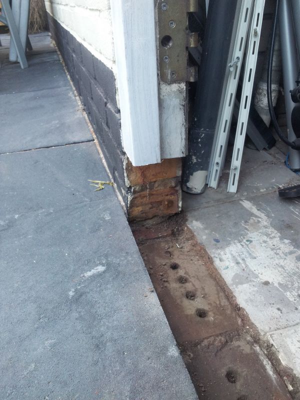

Hallo allemaal,

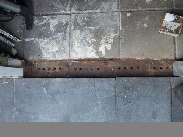

Ik ben druk bezig om een stuk kozijn en dorpel te vervangen van hok deur.
NU is de dorpel helemaal verrot en een 15 cm van beide stijlen zijn verrot.
Ik heb iets meer dan de verrotte delen weg gehaald en nu ben ik klaar voor om dit te gaan vervangen door beton.
Waarmee moet ik bv de afgezaagde kanten van het kozijn mee behandelen
Hoe kan ik nu het beste aan het werk gaan.
Ik breek me mijn hoofd kapot waar nu het eerst te beginnen.
Enige raad is van harte welkom

Als dorpel zou ik een hardstenen dorpel gebruiken.
Nadat deze gemonteerd is kun je de houten stijlstukken monteren.(eventueel ook in hardsteen laten maken)
Onderkant van de gezaagde stijlen afsluiten met menie of gelijkwaardig
Inderdaad, hardsteen is een goede optie. Ik zie dat je terras hoger ligt, als het schuurtje? Dan is het natuurlijk wel logisch dat de dorpel verrot.
Je kunt tegen binnen en buitenmuur ook 2 latten stellen/klemmen (op dorpelhoogte) en daar beton of cement in kieperen. Dan afrijen over de (waterpas) gestelde latten.
Daarna nieuw stuk hout onder het kozijn lijmen.
