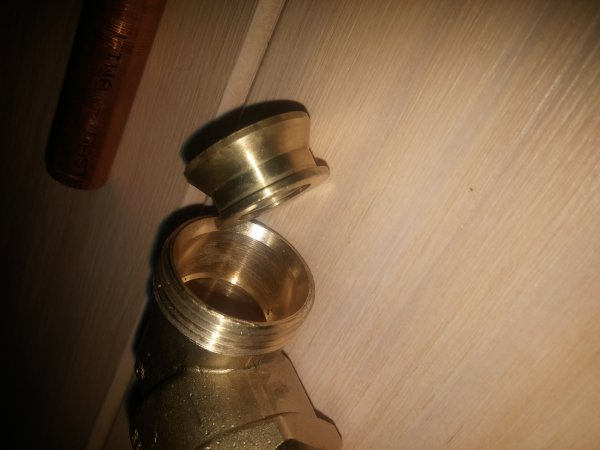

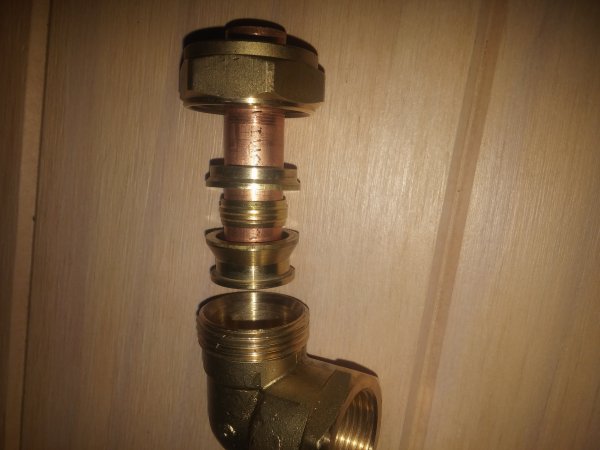

Ik heb een 3 delige knelverloopset en wil graag even horen of dit de juiste manier van aansluiten is.
Dat de knelring op deze manier de buis afknelt geloof ik wel. Echter, hoe sluit de eerste ring (eerste ring die de knie in gaat) ervoor dat er geen water buitenlangs gaat lopen? Is de druk van het aandraaien voldoende om dit geheel waterdicht te krijgen?
Ik doel dus op het contact tussen deze ring en de knie.

De 'normale' knelring hoort daar niet. Die wordt weggehaald, en VERVANGEN door de verlopende ring. Dit moet je trouwens ook niet uit elkaar halen.
Edit: O wacht even, je hebt het verloop uit elkaar gehaald zie ik nu. In dat geval zit het ok zo. Gewoon aandraaien en dicht.

Het verloop kwam in 3 delen, los in het zakje. Een knelring 15 mm en 2 ringen met schuine rand. Ik heb de 22 mm knelring uit de koppeling gehaald en de drie delen van het verloop in deze volgorde gelegd, waarbij de 15 mm knelring in het midden zit.
Omdat dit er net even anders uitziet dan de meeste verloop setjes (1 onderdeel) heb ik mijn vraag hier even neergelegd.
Bedankt voor je advies. Dan draai ik de boel op deze manier vast.
Klopt deze waren vroeger altijd uit 3 delen, de grotere maten ook nog vaak.
Zoals ie in elkaar zit is het goed.
