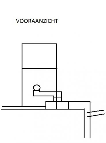

Ik heb even een heel slechte tekening gemaakt :P
Dit is de huidige situatie, t stuk voor 50% in de vloer achter de geberit.

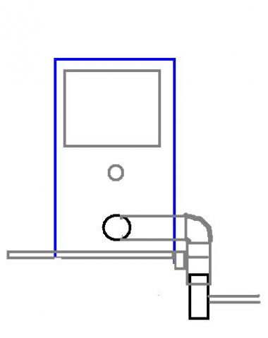

afhankelijk van hoeveel hoogte je hebt, kan je "verspringen" met 2 stuks 30- of 15- graden bochten 110 mm rond.
Kwestie van 2 van die bochten in de zaak in elkaar douwen en kijken hoeveel sprong je maakt.
Of, nog makkelijker, uitlaat Geberit ipv vertikaal, horizontaal hangen en met 90 graden bocht (110 mm uiteraard) naar beneden, naar T-stuk.

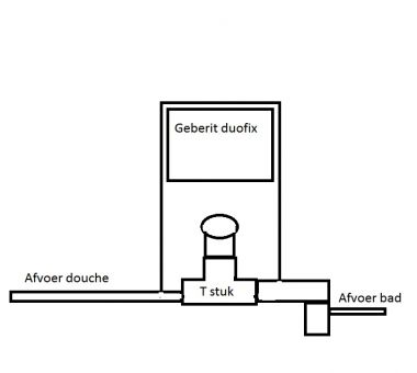

Gewoon uit kappen en op nieuw aansluiten is het beste
Anders krijg je veel bochten en vernauwingen in dat korte stukje

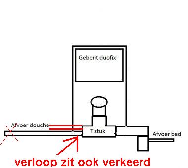

zoals op tekening zit de excentrische verloop verkeerd zo krijg je last van verstopte afvoer van je douche
daar slaagt closet papier in de leiding

Volgens mij verkeerd getekend de excentrische verloop zit die niet onderaan aan de zijkant maar bovenaan de zijkant.

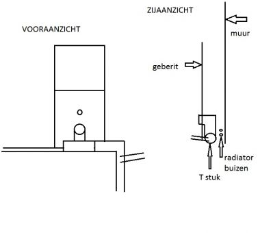

Ja kappen zou betekenen de hele vloer eruit tikken omdat de afloop dan niet meer gegarandeerd zou zijn als je gaat kappen om de mof erom zou steken.
De geberit zit vrij ver van de muur omdat er nog verwarmingsbuizen achter lopen, dus daar is nog wat ruimte voor een evt oplossing.

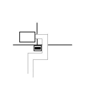

Ik dacht dus dit met een geberit sprongbocht ??

die cv leidingen kunnen die niet veranderd worden
je kan ook een 90mm T-stuk gaan gebruiken pak je ook 2 cm
ik zou niet gaan voor die sprong bocht want dat wil toch niet
je hart van je reservoir pijp zit minimaal 18cm en boven zijde van je t-stuk zit dat ook
Die laatste tekening is eigenlijk heel logisch om het zo te maken.
