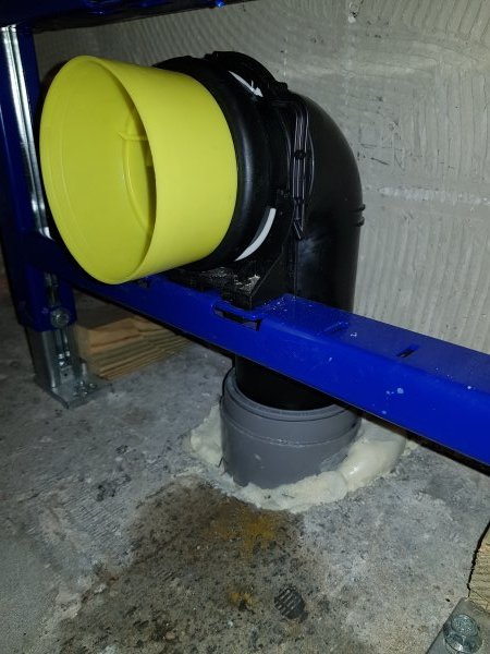

Gisteren mijn Geberit UP320 aangesloten. Hierbij zat een 90 graden bocht met manchet welke op het frame bevestigd werd. Deze 90 graden bocht werd aan het einde weer in een manchet verstopt welke op een verloop van 90mm naar 110mm zat. Deze gaat dan weer verder op mijn PVC leiding van 110mm die ik heb aangelegd.
Nu hebben we het zwarte verloop 90mm manchet naar 110 op de 110mm pvc mof mof gelijmd. Dit is een staande leiding en deze is al gepurt en verlijmt aan de overige stukken de kruipruimte in.
Nu kom ik er achter dat dit zwarte PE verloop van 90 naar 110 niet op PVC verlijmt had moeten worden. Ik kan het alleen zo goed als niet meer los maken aangezien het wel vast zit door de lijm. Ook de mof mof sok daaronder zit al verlijmt en kan ik niet eenvoudig vervangen omdat deze tussen de vloer zit en in de pur zit.
Nu is mijn vraag:
- Klopt het dat dit verlijmen van het Geberit PE 90 naar 110m verloop op de pvc buis niet juist is?
- Hoe had dit dan wel moeten zitten, ik lees soms kit(dit kan ik er mogelijk van boven nog tussen doen) of een manchet in de 110mm mof mof sok(deze kan ik er niet meer in krijgen).
- Is dit erg en geeft dit problemen later of is het alleen niet netjes maar kan ik het laten zitten?
Graag zou ik jullie expertise hierin horen.
Het ziet er nu als volgt uit(Geberit zwarte 90 graden pe bocht zit in manchet van Geberit pe verloop. Verloop zit verlijmt in mof mof pv):

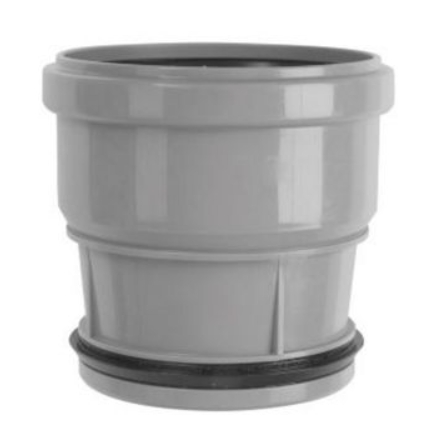

er zijn wel verlopen die je kunt lijmen 110 x 90.
Maar als je nog een stukje buis 110 hebt en dan moet na verwijderen verloop.
Je dat stukje in je mof lijmt en dan vervolgens met een te bestellen inschuif verloop in de buis te schuiven zodat je alles weer aan kunt sluiten.

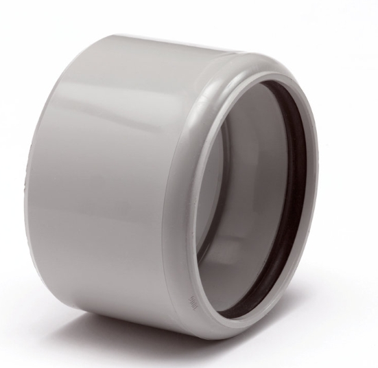

Je hebt er 2 soorten een ring of een verloop sok.
AIRFIT PP REPARATIE-INZETVERLOOPSTUK, VERJONGD SPIE/2 X MANCHET, GRIJS, 110 X 110

Ook een stukje 7cm pvc buis 110 mm wat je in de mof lijmt en deze verloop in dat stukje buis komt.
Dit verloop kan niet rechtstreeks in het mof gedeelte bedoel je?
Dus een 7cm stuk 110m pvc buis in de mof en hierna pas dit verloop erin dan?
Je moet zorgen, dat het stukje 110 buis dat je in de mof gaat lijmen, net zo ver uit de mof laat steken als dat nu die zwarte verloop zit aan de bovenkant.
Anders heb je kans dat die zwarte bocht te kort is, en niet ver genoeg in de verloop ring past.
Vijl de binnenkant van de 110 buis aan de bovenkant waar de verloop in gaat een beetje schuin.
En smeer de rubbers goed in met vaseline, dan gaan de delen goed in elkaar zonder dat je de rubbers weg duwt.

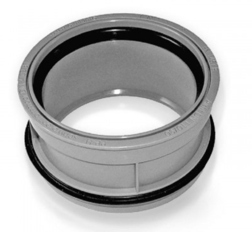

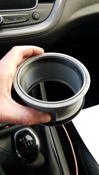

Dank voor alle uitleg allen! Gelukkig lees ik bovenstaand verhaal voor ik begon met lijmen. Nu alleen nog de vraag: waar dient dat zwarte bijgeleverde 110 naar 90 overgangsstuk dan wel voor? Ik kan hem zonder te verlijmen in de grijze pvc buis steken maar is dat de bedoeling? Of gewoon bovenstaande pvc manchet halen en verlijmen?
Het zwarte bijgeleverde verloop hoort in een mof met manchet aansluiting geplaatst te worden.
Dus die kun je ook niet lijmen.
