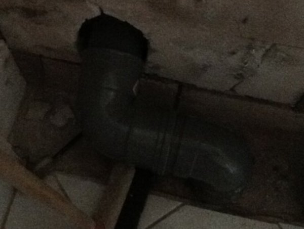

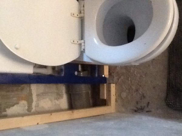

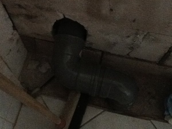

Dag,
Net een nieuwe geberit 320 gemonteerd met zijaansluiting op ca 22.5 graden verval. 90mm buis na ca150mm over in 110'mm, 2 bochten alvorens in in riool te verdwijnen.
Totale buislengte ca 1000mm.
Toilet spoelt niet goed door. Zowel met kleine als grote spoeling wordt de pot gevuld die dan te langzaam leegloopt om wat je kwijt wil mee te nemen.
Als ik achter elkaar twee emmers water erin stort spoelt alles prima door en wordt het water snel 'weggetrokken' , dat effect treedt niet op bij normale spoeling.
Iemand een idee of trucje? Langere 90mm buis wellicht
Alvast dank,
Groet,
Erik
Het lucht wil niet weg.
normaal zit zijaansluiting op een standleiding zodat lucht weg kan maar ook toegevoegd word.
Doordat je 2 emmers in gooit dan door de grote hoeveel heid zuigt ie lucht mee van uit de pot.
en je hebt 2 haakse bochten kort achter elkander veel weer stand, 1 bocht zelfs ingekort.
ook kan in de grond nog meer bochten kort daarna zitten.
Beter is gehele afvoer verwijderen en de leiding van uit de grond naar achteren te verplaatsen zodat je beter op het aan sluitpunt kunt komen.
en daar zet je een t-stuk met een stuk buis en daar een beluchter op.
Dank voor reactie.
Bestaande afvoeren moeten blijven ivm vloerverwarming.
Beluchter plaatsen op de laatste bocht die de vloer ingaat?
Stankoverlast vanuit het riool. Ruimte wordt verder afgesloten.
groet,
Erik
Nog een 'spoelproef' gedaan en beter nagedacht dan bij vorig bericht. Spoelt niet, door onderdruk. Ga de u-bocht achter op de pot vervangen door een T-stuk waar een stukje stijgleiding opkomt met een beluchter aan de bovenzijde. Zou moeten werken.
Tenzij iemand een veel beter idee/trucje/plan heeft.
dank en groet,
Erik
Waar moet hier nu de vloerverwarming zitten?
Als je het goed wilt doen moet je het ook goed aanpakken en niet gaan knutsellen krijg je spijt van.
je kunt ook proberen om leiding niet 22 graden maar wat vlakker en buiten de muur schuin naar beneden op het riool.
heb je die bocht die naar het riool loopt hoe is die aan gesloten met een verloop of anders.
