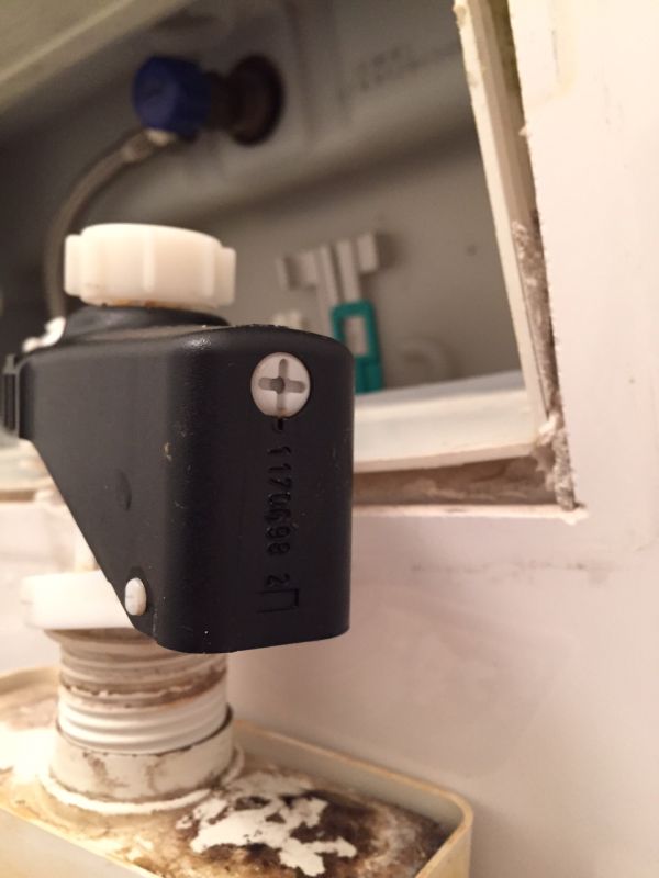

Geberit inbouwreservoir loopt door
Op het forum al diverse topics gevonden over dit onderwerp
O.a. deze Inbouwtoilet (Geberit): water blijft lopen met goede tips!
Bij mij ligt het waarschijnlijk aan de vlotterkraan die niet (meer) volledig afsluit.
Als ik met de hand de vlotter nog iets verder omhoog duw dan is de kraan wel dicht, maar dat kan niet de bedoeling zijn :mrgreen:
Ik heb de vlotter er uit gehad en daar zit nog een stelschroef (kruiskop) die ik een paar slagen naar rechts heb gedraaid.

Dit leek in eerste instantie de oplossing: als nu het reservoir vol is dan stopt het water stromen, tenminste je hoort niks meer. Maar blijkbaar stroomt het nog heeel zachtjes door en na twee minuten ofzo, stroomt er toch weer water in het toilet. Wel veel minder hard dan eerst.
Vraag is nu, waar is die stelschroef eigenlijk voor? En ik kan hem natuurlijk nog verder draaien, maar zou dat gaan helpen?
Of zoals in het andere topic voorgesteld, toch maar een rubbertje vervangen. Of een complete vlotterkraan?
Gewoon gehele flotter vervangen want hij sluit niet goed af, dan kan je er zeker van zijn dat het opgelost is.
De drijver hoogte gaat idd met de grote witte schroef boven op het zwarte deel (zie foto 1)
Ik heb zitten draaien aan het kleine witte schroefje aan de zijkant (zie foto 2)
Dat regelt waarschijnlijk de waterdoorvoer. Het lijkt nu langer te duren voor de bak vol is. En het 'doorlopen' gaat nu iets minder hard.
Maar ja, geen echte oplossing... Dan ga ik denk ik maar de gehele vlotterkraan/flotteurkraan vervangen.
Volgens mij is het type 215.419.001
Kan ik deze ook vervangen door de nieuwere 'Unifill' (240.714.001)? De oude heeft het 15 jaar uitgehouden. Maar de Unifill is natuurlijk nieuwere techniek en is meestal zelfs goedkoper.
Unifill past prima, die schroef waar jij aan hebt gedraaid, zorgt ervoor dat hij sneller zal sluiten.
maar uiteindlijk gaat ie toch doorlaten.
kortom, unifll erin!
