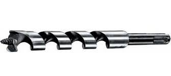

Voor een projectje wil ik in 61 balken een gat aanbrengen van 60mm doorsnee. Het zijn vuren balken uit glued-laminated hout. Wegen ongeveer 320 kg per stuk.
Wat zou de beste methode zijn? Ik heb op internet wel een hardmetalen 60mm boor gevonden, waarmee het zou lukken (Na verlengen van de schacht). Maar ik twijfel een beetje of die wel geschikt zijn, en niet slechts bedoeld voor kast scharniertjes en dergelijke?
Ook een gatenzaag heb ik overwogen, maar ik hoop dat het gemakkelijker kan? (Vanaf één kant boren
Iemand suggesties? Of ideeen waar ik verder kan zoeke? (Trefwoorden?)

Google even op "Slangenboor", zijn in verschillende lengte,s/dikte,s te koop.
Grt.
Ik vind zo snel slangenboren tot 50mm. Maar misschien zijn er wel grotere. Is in ieder geval een goede oplossing.
Andere optie is een Forstnerboor (cilinderkopboor). Die zijn er in ieder geval van 60mm.
Nog een andere optie, als de gaten niet te diep hoeven, is met een bovenfrees, kopieerring en rond malletje. Dat gaat ook erg snel.

We gaan het eerst eens proberen met een massieve gatenzaag, geschikt voor gaten tot 150mm en "eenvoudige propverwijdering"
IJkenhout: de gaten moet door de balken, 135mm diep dus. Het zijn ontbrekende gaten voor aansluiten van gevelkolommen aan spanten. Toepassing is een demontabele pit-straat. Al volg je het autoracen een beetje, zie je het komend jaar wel op tv langskomen, langs een nieuw straten circuit.

Als de gaten zo diep moeten is frezen (het nauwkeurigst) geen optie. De forstnerboor is dan de beste keuze. Om de gaten netjes en snel te boren is het te overwegen een kolomboor te gebruiken die je op de balk klemt. Met zoveel gaten is het wellicht de moeite hier een adapter voor te maken. De gaten worden dan keurig recht en de kracht van de boor is met de hendel van de kolomboor goed te doceren. Heb het nooit zelf gedaan maar dit zou mijn eerste richting zijn. Andere opties zijn er niet echt. Een speedboor is erg onnauwkeurig en een gatenzaag is bedoeld voor plaatmateriaal. Die zal vastlopen.

Ondertussen zitten de gaten erin. Op de mal voor de positiebepaling hebben we een rvs bus gelast van 10cm lengte.
Deze diende als rechtgeleiding voor het boren van pilotholes met een slangenboor.
Met een speciale grote gatenboor (een soort gatenzaag, maar dan met drie opgelaste zaagtanden, en een geleide pen), konden vervolgens de daadwerkelijke gaten geboord worden.
Uiteindelijk ging het redelijk soepel op deze manier.

Zou je een foto kunnen plaatsen van die speciale gatenboor?
Ferryv
Hmmmm, weet even niet waar hij momenteel gebleven is, zal ik morgen navragen.
Onderstaand plaatje van internet geplukt. Deze was echter niet op tijd leverbaar, maar een eenvoudigere variant hiervan is het geworden.
