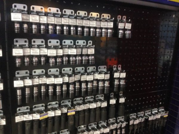

Ik heb een half jaar geleden van die gaten gereedschapborden gekocht.
Alleen ik weet niet hoe ik ze moet ophangen, zo dat ze stevig op de muur vast zitten..
Makkelijkste zou zijn via de hoeken op het bord door boren en dan pluggen en bouten erin.. Ik wil het wel zo hebben dat je de bouten of waar het ophangt niet meer ziet..
Kan iemand mij vertellen hoe je dat doet?
Heb al op internet gezocht, zonder enig iets daarover te vinden.
Enigste wat ik me zou kunnen bedenken is om precies buiten de rand van het bord (2x onder en 2x boven)
Van deze te gebruiken
En dan zou draaien dat het tegen het bord aankomt en dus vast word gehouden..

Foto van de achterkant van het bord?
De Bob
Deze borden worden geleverd met bevestigings materialen.
Anders op de hoeken/midden vast zetten met pluggen/schroeven met onder de kop een carrosserie ring.
Als je even goed leest op de site, staat er dit:
Het gereedschapsbord is via de hoeken vast te zetten met schroeven. Het bord wordt exclusief haken geleverd.
Dus niet goed gekeken op de site.
Bij een bord waar heel veel bevestigingsmiddelen ingestoken gaan worden, vallen die paar schroeven in de hoeken toch niet op?

Een haaklatje gebruiken.

Alle zijkanten (dus ook boven en onder) zijn naar achteren gebogen. Het bord zelf is dus hol aan de achterkant. Een soort van U profiel is het.
Robin4
De Bob,
Dat ziet er niet echt eruit.. Dan zie je alle montage plekke zitten (kijk je er recht tegen aan)
Robin4
Een haaklatje is op zich een goed idee.. Alleen weet ik niet of het volle gewicht van al het gereedschap dit gaat houden. Want dan komt het aan het naar achteren gebogen gedeelte te hangen.. Alleen die hoeken zijn niet gelast. Dus met veel gewicht zou de rand misschien terug kunnen vouwen, met het gevolg dat ik al het gereedschap op mij af zie komen..
Ik vraag me af of dat er een soort U profiel te krijgen is met een lip eraf.. Zodat ik het bord via die weg aan de muur kan bevestigingen.
Ongeveer zo iets:
Stoeltjesprofiel.
Ik denk dat het heel lastig word om op plaatsen door de gaten van het bord te moeten schroeven.. Want dan moet ik alsnog iets van steun constructie maken..
Die profiel hier boven (mits in de juiste maar te verkrijgen zou zijn) is kwestie van boven profiel monteren.. En bord in de sponning plaatsen en dan de onderste profiel erop schroeven.. En dat geeft denk ik ook meer steun aan het bord, vermoed ik.
EDIT een Z profiel is misschien beter aangezien het bord dan strak tegen de muur komt te zitten.

Met een haaklat kun je ook nog zorgen voor inklemming van het omgebogen deel. Dat gaat echt niet uitzakken.
Maar het ontwerp van het systeem is niet optimaal, als er geen rekening is gehouden met een ophangsysteem.
Rola
Z staal van aluminium over de gehele lengte aan de bovenzijde, dan heb je een blinde bevestiging en onder 2 schroeven tegen het naar voren komen.
Het haaklat-principe lijkt me uitstekend. Of gewoon met een schroefhaak. Als het bord zelf niet stevig genoeg is, er een houten lat in doen. Die lat met een paar kleine schroefjes vastzetten.

Zo zit het alleen aan de onderkant niet vast..
Heb liever dat het bord niet naar voren kan komen.
Maar dan moet je een groef frezen in dat latje?
En allemaal losse haakjes krijg je nooit 100 % even hoog naast elkaar..

Ja dat klopt dat het ontwerp niet optimaal is voor montage..
Hier zie je dat bord hangen zonder enige zichtbare montage schroeven:
Geen idee hoe dat gedaan is.
Heb ook een foto gevraagd van een zwart gereedschapsbord in hun winkel en daar is het via die haak montage gaten gewoon vast geschroefd, maar naar onder een platte ring (wat er niet eruit ziet)
Bij deze zie je de schroeven zitten (zoals ik hem niet wil monteren)

Het bord is 20mm dik. Als ik een Z profiel zou gebruiken moet deze volgens bovenste URL dan 22mm tussen ruimte nodig.. Als je op die site kijkt bij de fotos dan is H de maat van de buitenkant gemeten tot aan de kant die tegen de muur komt.. Dus min 2 mm materiaal dikte voor het Z profiel is 18mm over (kom ik 2 mm te kort.. Dus krijg dat profiel niet meer strak op de muur.. Bij die andere maten hou ik tussen ruimte over tussen muur en profiel waar het bord in komt te staan.
Bij die heb ik die opstaande rand voor het bord niet meer.. De langere kant komt op de muur.. De korte kant gemonteerd aan de buiten kant op de rand van het bord.
Schuiven of bewegen kan niet.. Dat profiel komt dan aan het bord gemonteerd.. En dan het profiel op de muur (gaten voor boren op het aluminium profiel..)
Dan hoef ik alleen het bord tegen de muur te houden en de gaten af te teken waar ik in de muur moet boren..
Pluggen erin en vast schroeven..

Dat idee is wel goed. Alleen dan moet ik het nog aan de onderkant gaan schroeven.. 2 schroeven minder in het zicht, maar nog steeds lelijk..
Ik denk dat ik beter van die aluminium profielen ga bestellen.
Heb liever dat het bord helemaal niet meer kan bewegen en dus strak tegen de muur aan zit.
  • #20
Ik snap niet dat die paar schroefjes zoveel uitmaken. Zo'n bord met al die ophangdingen is één grote chaos voor het zicht. Maar goed, we hebben genoeg alternatieven voorgedragen.
Met dat latje wat ik voorstelde hoef je geen sleuf te frezen, een gat ter plaate van de haak is voldoende. Met de juiste haak zijn twee al voldoende. De onderkant kan je los laten hangen, of borgen op dezelfde manier.
