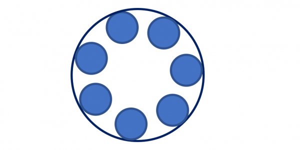

Dus wat zou ik dan nemen? 10 mm? Dan krijg je zoiets:

Het opruimen van een klein gat is lastiger
ik zou gewoon met 12mm wat gaatjes boren rondom
dat stukje tik je er dan zo uit met een hamer een een steenbeitel
tenzij je net pech hebt en een wapeningsstaaf tegen komt.
dan wordt het wat lastiger
Wat voor vloer is het?
Let erop dat je de gaten boort op de lijn van het uiteindelijke gat. Niet erbinnen, dan wordt het gat te klein.

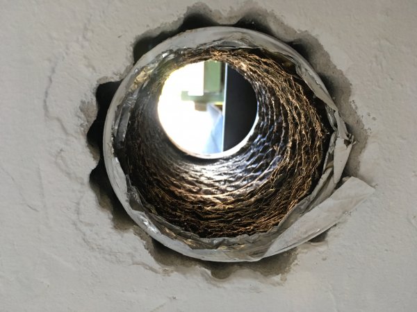

Op deze foto (uit een ander topic) kan je het principe goed zien:
Komt uit dit bericht. Gat is ±10cm, dus wat groter dan de jouwe. Maar het geeft wel een goede indruk van hoe het gat gemaakt is.
