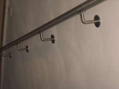

Bedankt allemaal, heb na werktijd e.e.a. gemonteerd:
Wie zei iets over "een eenvoudige leuning" :wink: ?
Maar hoe is deze mooie (maar eenvoudige..) leuning nou gemonteerd?
Met eenvoudig bedoel ik dat je er geen olifant aan gaat hangen, dus chemisch anker was in mijn ogen overkill.
Ahum :oops: , na verwijderen van de oude alu-dragers, bleek er een M8 draad uit de keilbouten te steken. Daarop konden de RVS dragers geschroefd worden. 20 minuten werk en ze zaten alle 6 loeivast.
Misschien overkill als je kijkt naar het draagvermogen van een chemisch anker. Maar ik denk dat dit absoluut de eenvoudigste oplossing was. Geen gepruts met dingen erin friemelen en daar weer wat in of op maken. Gewoon volspuiten met chemische stuff, stokeind erin, uit laten harden en klaar!
