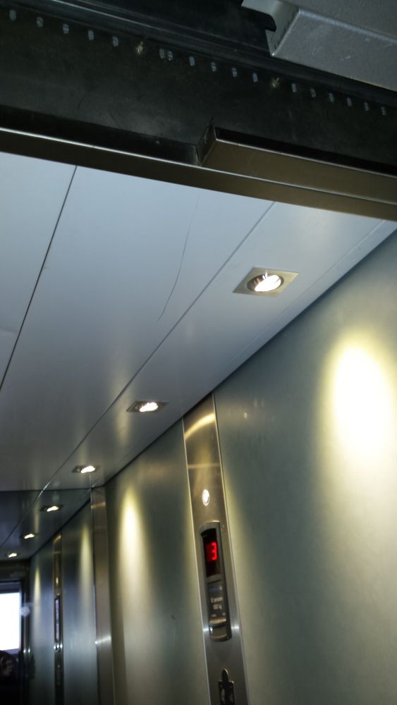

Hallo mede klussers,
Ik wil hier een paar gaten van 55 mm opboren naar 75 mm
Dit voor het vervangen van halogeen naar ledspots in een plavond van dun metaal .
Ik dacht zelf met een komboor of gatenzaag, maar de centrering van de boor
zit ik nog mee, wie heeft er een goede tip.
Alvast bedankt.

Het zijn in totaal 6 gaten in plavond van een lift.

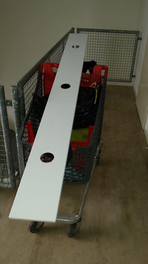

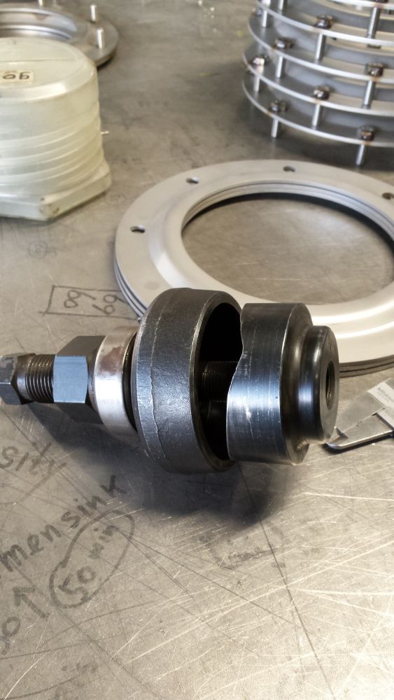

Ik wil nog even laten weten, hoe ik de gaten groter heb gemaakt.
Tip kwam van collega op het werk.
Zie foto's

Het is geen pons, maar een trekstempel, gewoon plaat ertussen
en bout aandraaien, bij ons op het werk hebben ze er wel een
hydraulische pomp tussen.
Het materiaal was RVS van 1 a 1.5 mm dik, en was er makkelijk
door te draaien met sleutel van 25.

Is er ook een andere naam voor Trekstempel? Ik kan hierop in google niet het juiste ding vinden.
