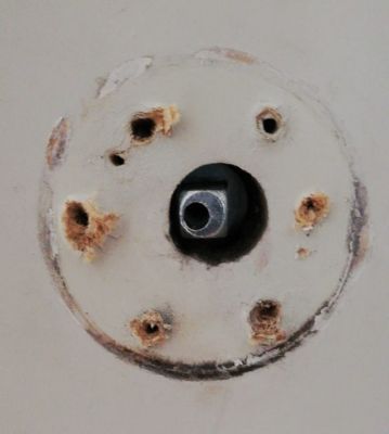

K heb een tussendeur in mijn woning waarbij er een normale klink op zit. Echter zitten hier 5 schroeven in. Het probleem is dat deze klink los zit en al die gaten dus aan beide zeiden al een keer ingeschroefd zijn. Als ik opnieuw schroeven wil plaatsen dan lukt dat dus niet om dat deze gaten al een keer gebruikt zijn.
Ik heb geprobeerd om houtjes in de gaten te stoppen en vervolgens daar een schroef in te draaien. Dat is 4 dagen goed gegaan. De gaten zijn ook te klein om pluggen in te stoppen. Heeft iemand anders een idee?

Een houten deuvel in het gat lijmen, eventueel het gat groter boren. De lijm wel laten uitharden.

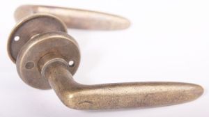

Zo'n soort klink, alleen dan met 5 gaten. ik kan niet direct een deuvel erin stoppen want het gat is best klein. kan ook geen plug in.

Dit red je niet met een deuvel. Die met twee gaten kan je nog door en door vastzetten met patentboutjes. Slot eruit halen en kijken wel gaatjes door de deur heen te boren zijn.
Enige methode is kleine deuvels enigszins op maat slijpen of in 4en delen, het gat vullen met lijm en de deuvel ook goed insmeren met lijm en dan in de gaatjes duwen/slaan.
Laat je de deuvels iets taps aanlopen dan klemmen ze steeds strakker in het gat en zitten ze strak genoeg dan laten zitten en wachten tot de lijm goed is gedroogd.
Daarna met een scherpe beitel de uitstekende stukjes weg steken/snijden of met een fijne zaag of met een multitool afzagen.
Dan heel belangrijk de gaten voorboren met de dikte van de kern van de schroefjes die je gaat gebruiken.
Dus je meet de dikte van de schroef zonder de schroefdraad.
Daarna draai je de schroefjes in de geboorde gaatjes en zit alles weer vast.
Gebruik geen houtschroefjes want die hebben vaak maar een klein beetje schroefdraad, gebruik je spaanplaat achtige schroeven dan hebben die een veel diepere schroefdraad waardoor ze ook veel beter vastzitten.

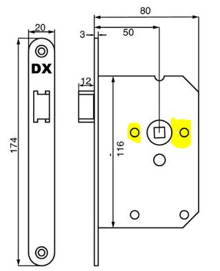

Volgens mij is het ook een optie om nieuwe loopsloten te plaatsen.
De nieuwere uitvoeringen hebben op 3 plekken een gat,
door deze gaten kun je de grepen/rozetten vastzetten met
een lange bout door de deur en door beide rozetten heen.
Hiermee klem je ze altijd vast aan de deur.
Hieronder zijn deeze openingen in geel aangegeven.
