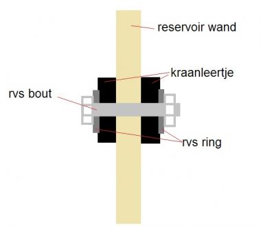

We hebben een ongelukje gehad met het van de wc tijdens het monteren. We zijn uitgeschoten met de boor en hebben nu een klein gaatje in het reservoir gemaakt.
Hoe kunnen we dit het beste repareren?

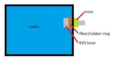

Als vervangen geen optie is (te duur/niet los te verkrijgen) zou je nog kunnen overwegen om een RVS boutje met moertje door het gaatje te zetten, samen met zo'n kartonnen afdichtring. Hou in elk geval de boutkop, en de kartonnen ring aan de binnenkant van de stortbak in dit geval, en na montage evt. alles nog met siliconenkit afkitten aan de binnenkant.
je bedoeld fiber ring
je kan dan beter aan elke kant een rubberen kraanleertje pakken dicht nog beter af.
Dat begreep ik Henk, maar als je niets met het schroefdraad doet aan de moerkant kan het water daar nog door. Ff teflon erop en dan de moer, is dat ook dicht :wink:

Ik bedoelde inderdaad zo'n fiber ring, ik wist alleen de naam niet. Kraanrubbertje lijkt me minder goed, omdat deze misschien na verloop van een aantal jaren zal gaan uitdrogen en scheuren, maar misschien valt dit wel mee.
In jouw tekeningetje zou ik de RVS ringetjes achterwege laten, nu kan er nog water tussen de boutkop en de ring lopen. En ook de tweede rubber ring aan de buitenkant lijkt me niet nodig, het gaat erom dat de boutkop afgedicht is tegen het gat.
